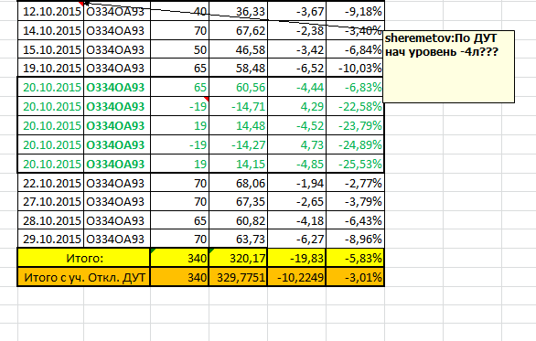

Тут такая проблема.... Когда бак пустой ДУТ показывает минус 4 литра, когда полный - так же, примерно 4 литра недолив....
Подскажите, можно как нить это устранить удаленно, машинка далеко очень ((((
ДУТ "Автосенсор", обычный, с большой "башкой". Контроллер "Арнави в2".
Около полугода всё было норм. Что могло произойти - ума не приложу (((

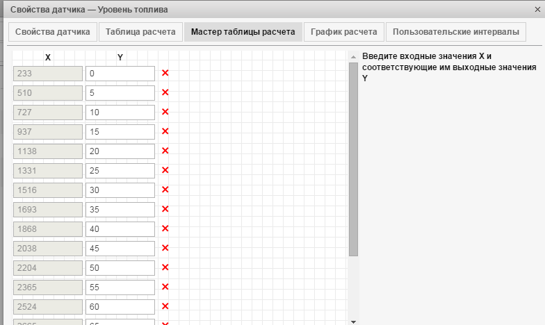

Вот скриншоты минимума и максимума...
Бак по идее 100 литров, но тарировка не полная...

russian88fox  добавьте в таблицу тарировки значение:
X   Y
0    0
как минимум "минусовые" значения должны уйти

Спасибо. Всё получилось ^ ^ и таблицу достроил до 100 литров, теперь всё идеально, клиент доволен
