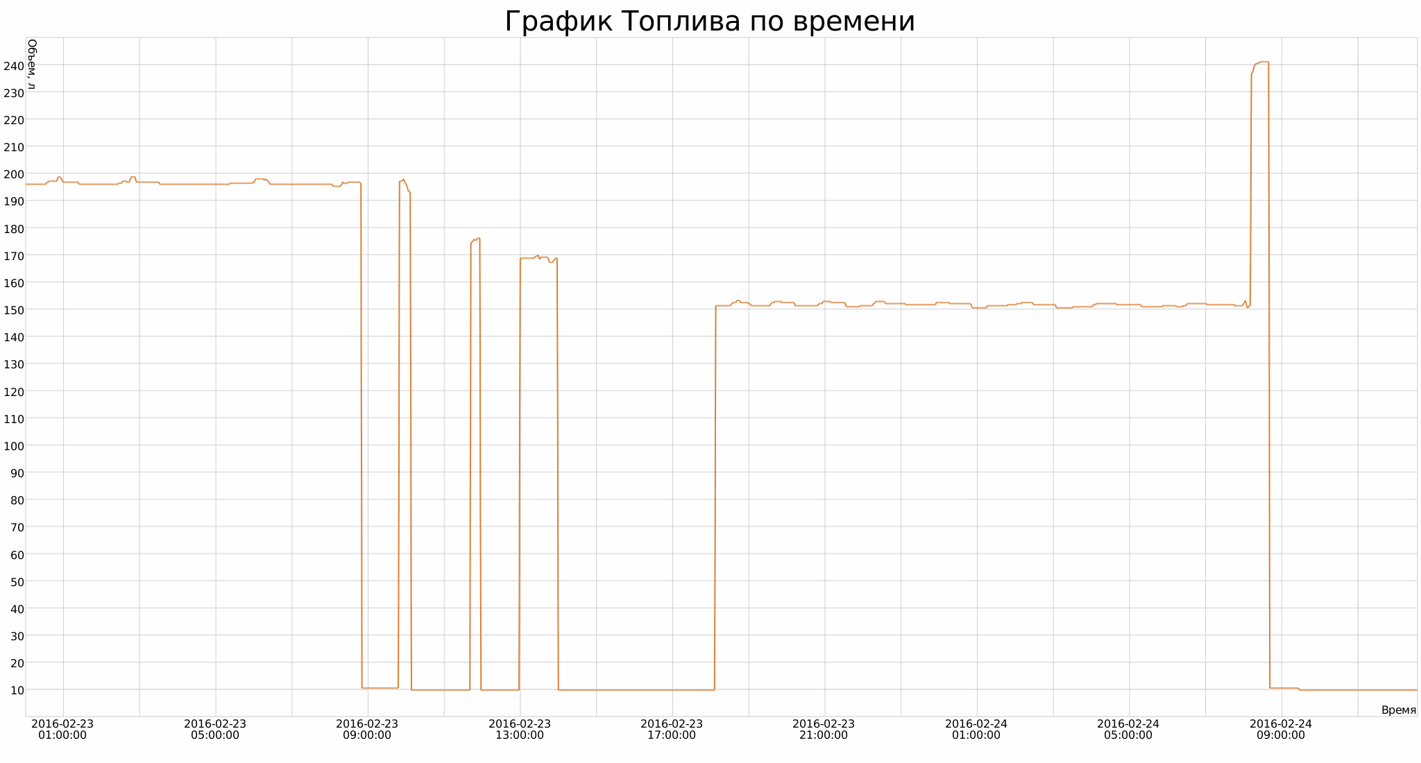

Спасибо всем за ответы. На одном катке для пробы установили ультразвуковой датчик уровня топлива. Но его работа меня пока не устраивает. Много ложных заправок на один день выдает

в работе то не видно графика

bruro пишет:
Это не график, а слезы. Датчик не настроен, как минимум.

Ну хотя бы лестницу показывал бы. А тут просто в состоянии покоя показывает.
