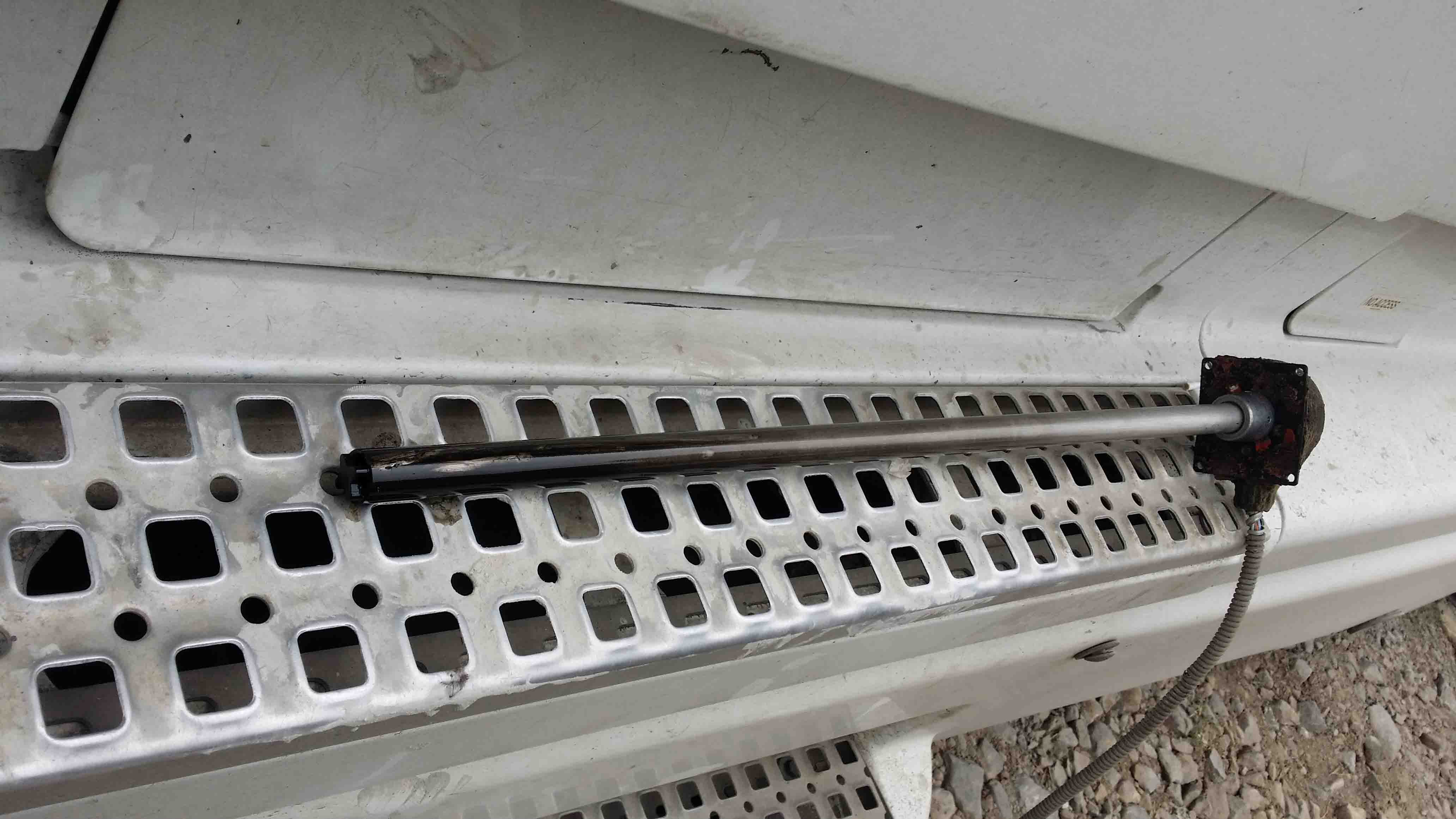

Re: Круглый бак Вольво
Ничего сложно нет, ставил на круглый бак (около 400 литров), только на Фредлайнер Коламбия. оже Американец. Тот же процесс что и на прямоугольный. Обходился стандартным набором, то есть одной прокладкой, правда герметика подбольще намазал
Кстати, на круглый бак ОМНИКОМ ставить проще, чем ДУТ на пять отверстий. Подтягивается крепше

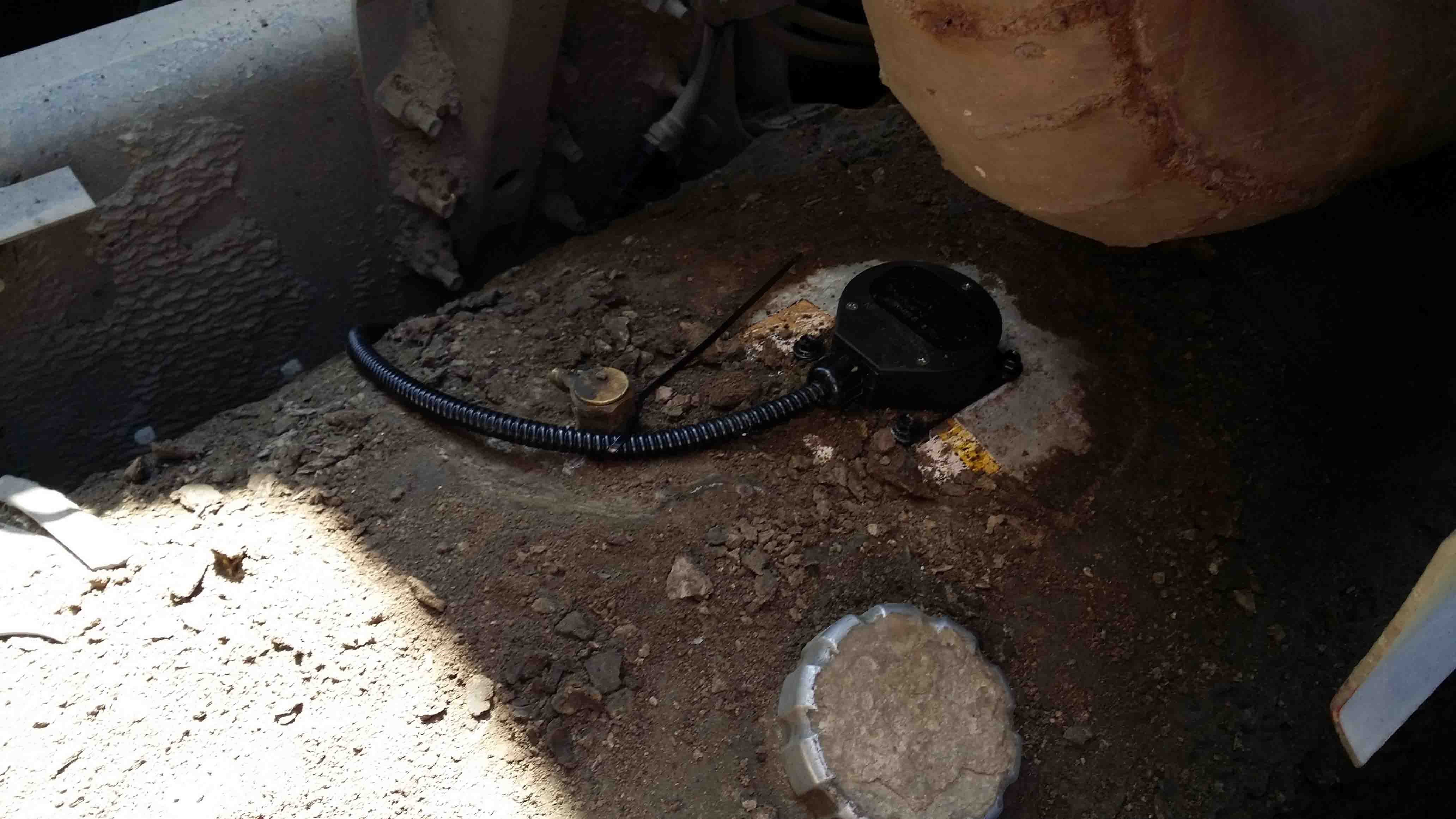

Тоже с фрейтлайнера. Проблем никаких.

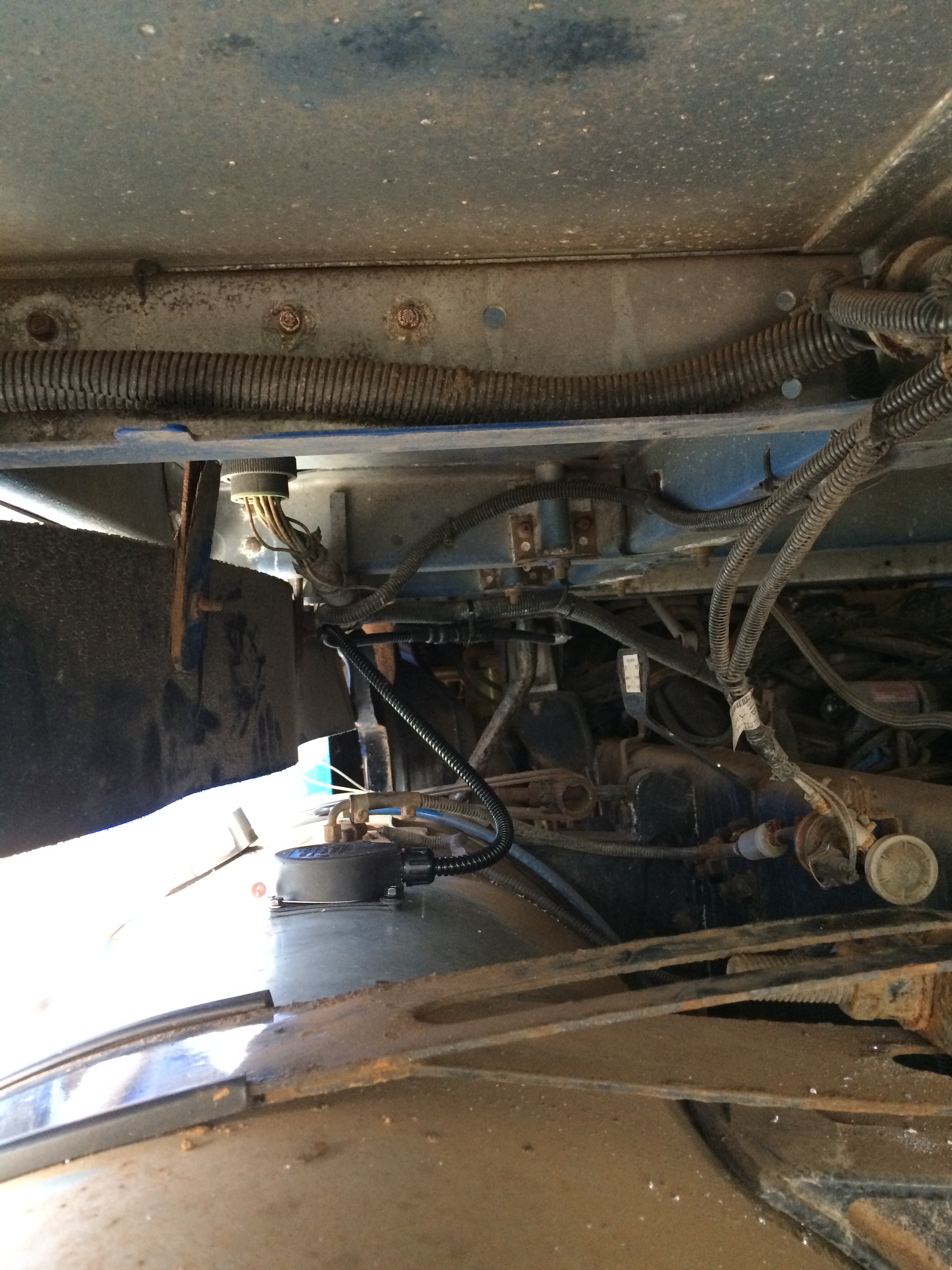

MooveR пишет:
ничего сложно
А вот и нет - это на феде ничего сложного, а вольва мозги попарит!
У вольвы бак в диаметре больше, а значит пространство до кабины уменьшено и без разворота бака всунуть не получится.
С права над баком проходит выхлопная труба (вечно прогорающая) - что ещё круче усложняет жизнь дуту
А ещё можно наткнутся на не откручиваемую облицовку (родные болты нержа - не дай бог на обычные поменяли)
Если сдвинуть дут от центра - перепады на подымание-опускание подушек в 20 литров
