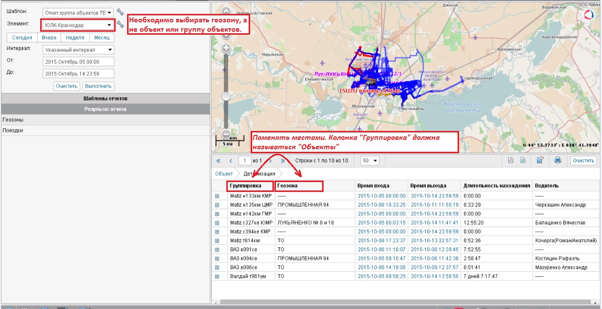

У нашего заказчика появилась острая необходимость формировать  отчет по геозонам таким образом, чтобы в качестве, к примеру, элемента выбирался не объект, а геозона. И при формировании отчета, по той или иной геозоне, можно было бы выбрать интересующую геозону, по которой было бы видно какие объекты когда  заезжали и выезжали  из этой геозоны, в какое время, длительность нахождения и т.д.  и т.п.  (скрин примера отчета, во вложении).

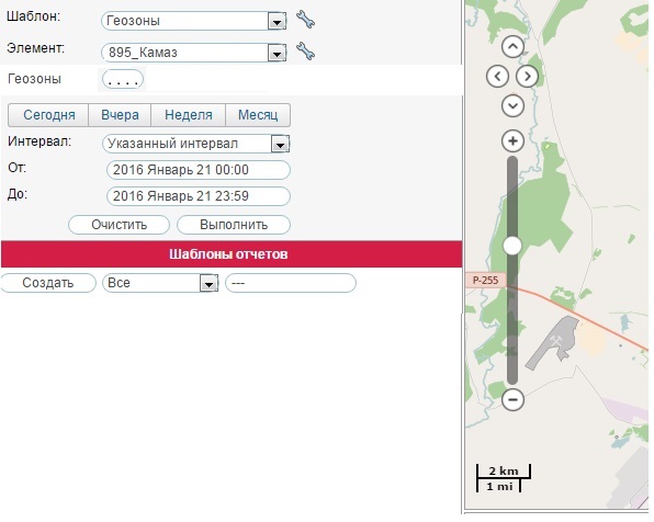

Здравствуйте.
Поддерживаю данное направление. Хочется дополнить  для WL->
При построении отчёта по геозонам, что бы обычный пользователь смог построить этот отчёт по определённым геозонам, пользователю необходимо обходными путями в настройках самого отчёта выбрать эти геозоны, что требует дополнительного обучения, администратор должен  дать ему сответсвующие права, причём права на изменение отчётов, а это не всегда правильно для определённого круга лиц.
Было бы очень удобно, если бы в отчёте по геозонам существовало поле, зайдя в которое можно выбрать интересующие геозоны.

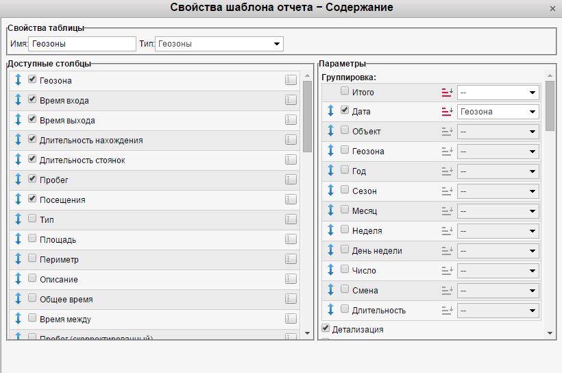

А так не устраивает?
З.Ы. второй столбец - геозона

Как я понимаю, то что показано на скриншоте это свойства и настройки самого шаблона отчёта. Эта функция на данный момент уже есть в программе (просто по другому выглядит) и она не совсем удобная. Как сказано выше из моего сообщения.

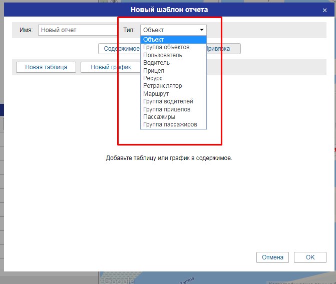

Коллеги, я так понимаю вопрос так и не решен, тоже встал вопрос формирования отчета по конкретной геозоне. Варианты с группировками не подходят, отчеты формируются в 1С, соответственно доступа к редактированию отчетов у пользователя нет. Почему бы в тип отчета не добавить "Геозона" как на скрине? Тогда будет доступен выбор геозон пользователя, где можно в заданный период сформировать отчет
