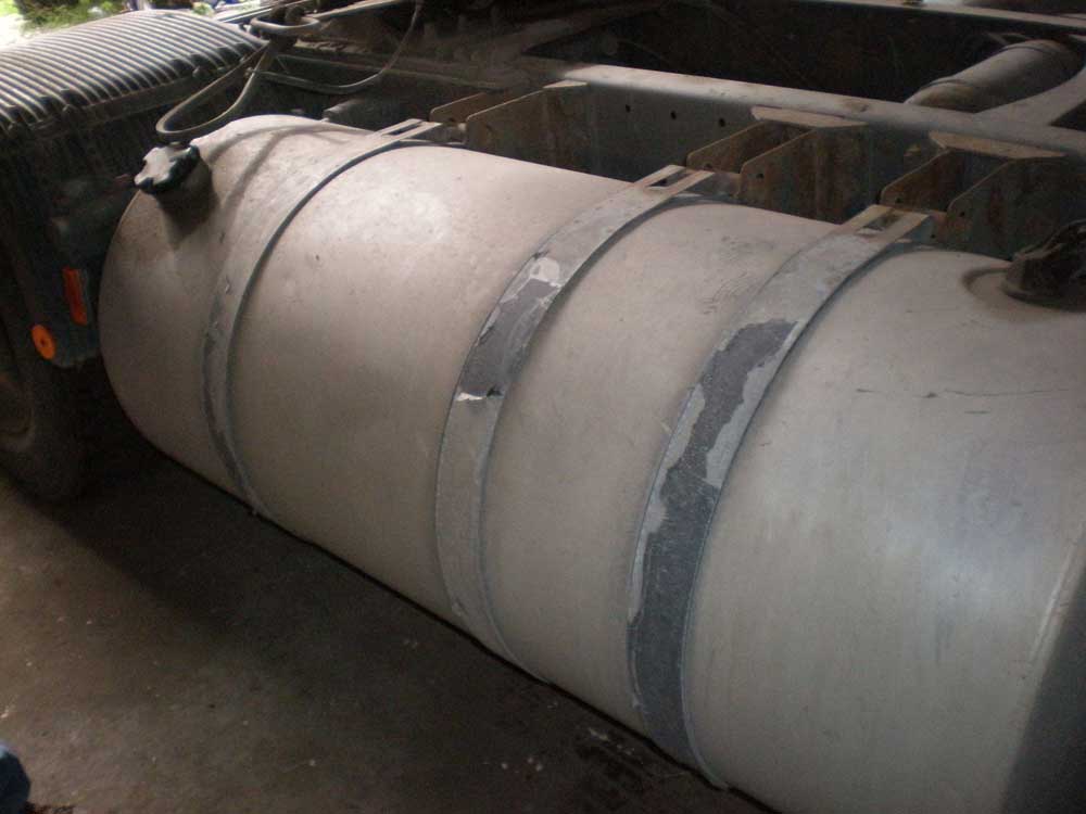

2 x autokirov@gmail.com
1) ...  у каждого свои тараканы smile
2) И не уговаривайте...
Все равно  считаю, что самое гаденькое = топливные баки с глухими внутренними перегородками
(где снизу топливная трубка диаметром до 10 мм, а сверху переливные отверстия )
Не верные показания ДУТа на Фреде с двумя баками
Re: Не верные показания ДУТа на Фреде с двумя баками
попробовал представить 3 или 4 ДУТ на таком баке =
