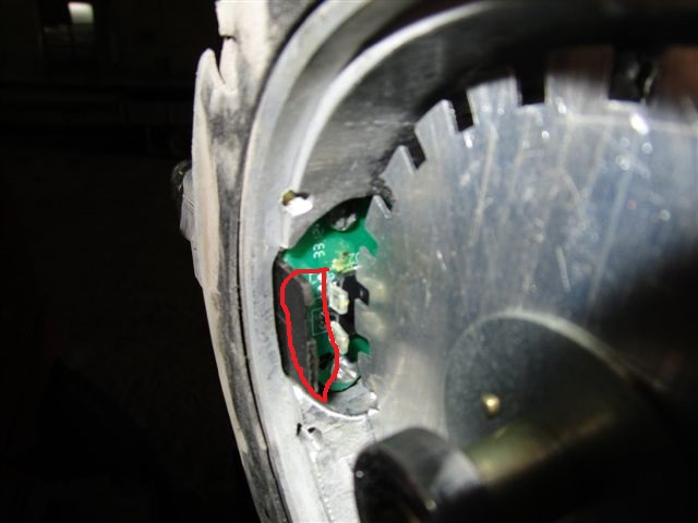

была похожая тема, датчик УСС частично разрушился, и частички карболита (мусор) накручивали импульсы и не только, вообще жил своей жизнью.фото прилагается (пломбы были все на месте)

фото
Не тот случай. Это именно две заправки, короткий промежуток занимают, между ними - переезд ТС с места на место.
После этого все снова работает нормально.
