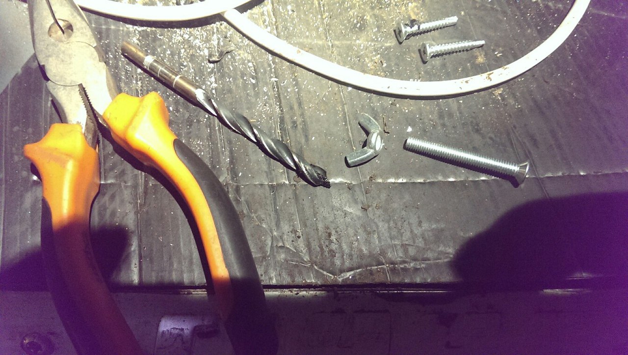

болт 5*50 + под руку гайка держится при монтаже длинногубцами, затягивается так что прокладка лезет наружу, быстро и надежно.

Подсмотрено на просторах Хмельницкой области////Руслан привет)))
еще быстрее гайка внутри держится таким ключем
