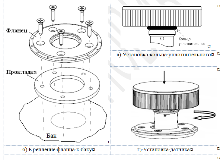

Что касается саморезов!
Как я понял по картинкам, саморезы должны быть с потайными головками, а у Оммникома и у у остального большинства ДУТов
используются кровельные саморезы, которые толще обычных деревяных или железных. Так что заменить датчик с одного
производителя на Штрих довольно проблематично, так как он просто не закрепится в старые дырки.

тетий раз задается вопрос - как крепитсся???
Это вопрос конструкции фланца, точнее его толщины, что бы спрятать головки винтов (саморезов).
Если есть потребность, то задача решается.
Соответственно:
в металл до 3мм: ВЫТЯЖНАЯ РЕЗЬБОВАЯ ЗКЛЕПКА + ВИНТ.
в металл больше 3мм: резьба + винт
в пластик: саморез.
