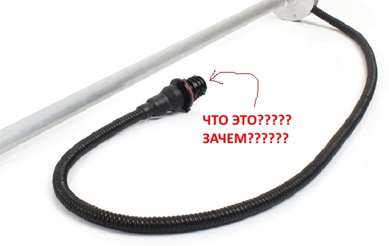

Улучшения это хорошо, но разъем ДУТа совсем не Омникомм.  Я порой удивляюсь производителям ДУТов, вместо того , чтобы сделать максимально совместимый конструктив, они начинают выдумывать отсебятину. Как будьто живут в другом измерении. Сами себе снижают уровень продаж.
Может у вас и хороший ДУТ получился , но опять же на замену Омникому не пойдет по конструктиву крепления и по  разъему подключения, на замену "LS-1D", "Стрела", " Резонанс"  не подойдет по  разъему подключения и посадочным отверстиям.
Опять приобретать обязательно свой USB - программатор, не малых, судя по фото, габаритов.
За 5000 руб. брать изделие,  которое только только  начало свой путь, которого выпущено всего около 300 штук,  которое можно ставить только на вновь оснащаемый транспорт и более никуда, к которому нужно докупить новый программатор-коробочку, и при этом сроки тестовой эксплуатации ДУТа  менее года, не совсем есть желание, вернее совсем желания нет, за такую цену. smile  Скажите нам шепотом, что цена для инсталляторов на 50% ниже розницы, тогда возможно народ к вам потянется.

1. По креплению - есть сменный фланец. Фланец может быть изготовлен под посадочное место Омникомм да и любого производителя.
2. Разъём - да. Но у Омникомовского разъёма есть проблема - плавится или растворяется у М2М таких примеров много.
3. Коробочку - они все одинаковые. Если Вы можете сделать кабель переходной, то используйте любую.
Я прекрасно знаю как устроен Омникомм так, как сам его разрабатывал (всю линейку, кроме последнего прилизанного) и знаю, что в нём было сделано хорошо, а что следует доработать.
Да и про стоимость - если Вы хотите иметь надёжное изделие, то это имеет свою цену.
Для того, что бы полностью соответствовать требованиям по ЭМС и не гореть по 5 импульсу (200В в течение 100-200мс) и не гореть при подачи напряжения борта на сигнальные цепи нужно заложить соответствующие технические решения, которые стоят денег.

на вид очень непрочное соединение гофры и головы. Что за разъем? Как крепится фланец и голова?

Re: ДУТ Уровень М1 от Штрих М
Крепление прочное, металлорукав (нержавейка) разматывается раньше.
