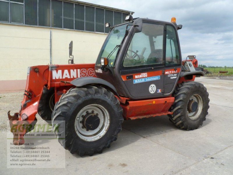

Подскажите куда и как ставить ДУТ? Техника далеко. Клиент говорит бак под кабиной никак не подлезть, лючков нет.  Выглядит примерно так:

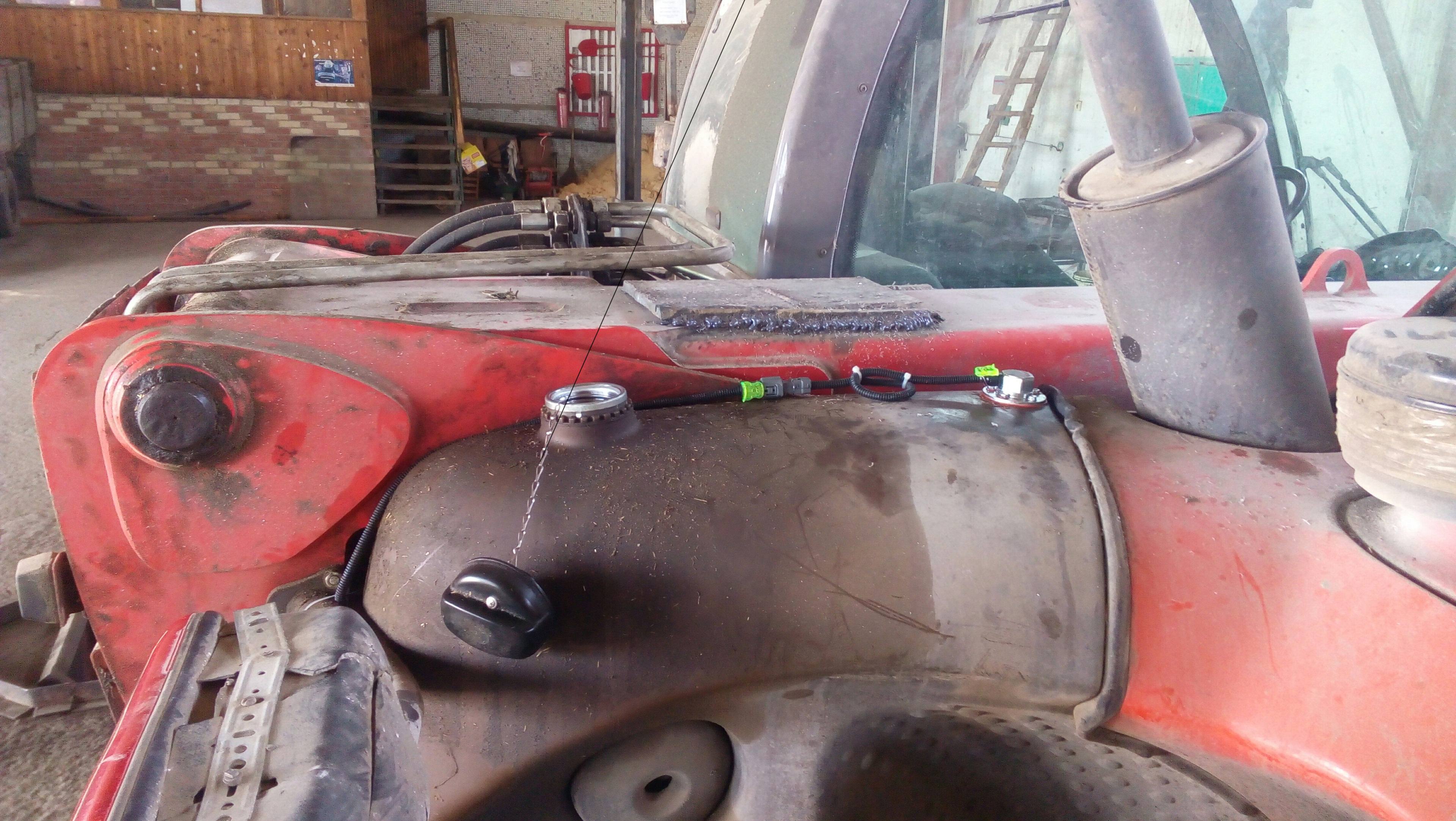

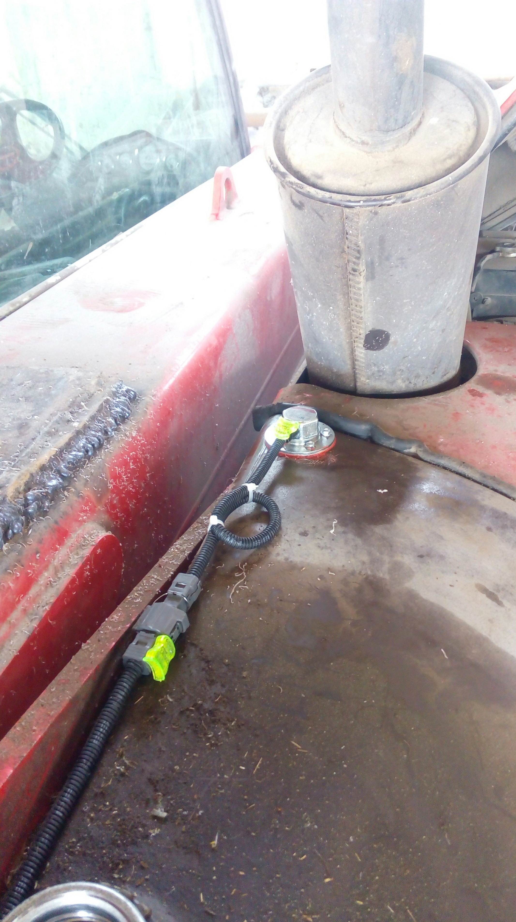

maxim_prm wrote:
А на такой Погрузчик телескопический Manitou MLT X735. TLSV 410 по той же схеме можно поставить?
Нет, здесь другая история... smile
Ставили на подобный - MLT X731
Бак в виде арки колеса, не каждый дут станет на уголок, чтоб всю высоту перекрыть. Дут обрезали до1060 мм
