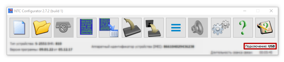

Для предоставления отладочных логов, необходимо:
1. Подключить устройство к конфигуратору по USB (удаленно логи снять нельзя).
Просмотрите прикрепленное изображение под названием: Шаг 1.

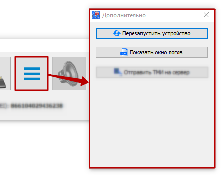

2. Открыть меню "Дополнительно".
Просмотрите прикрепленное изображение под названием: Шаг 2.
3. Перезагрузите устройство (если необходимо) и дождитесь его переподключения к конфигуратору.

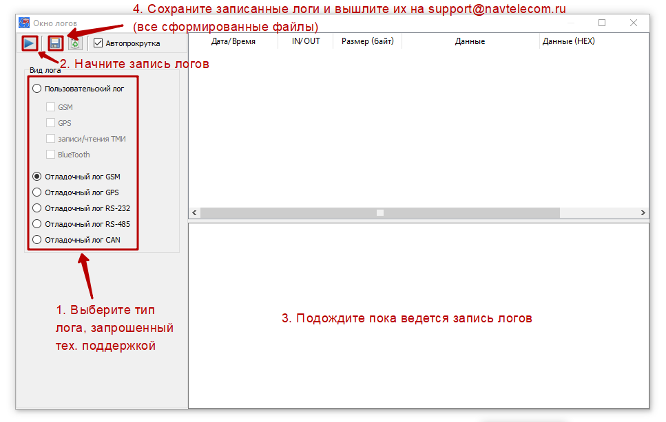

4. Откройте окно логов и далее следуйте рекомендациям на скриншоте.
Просмотрите прикрепленное изображение под названием: Шаг 3.
