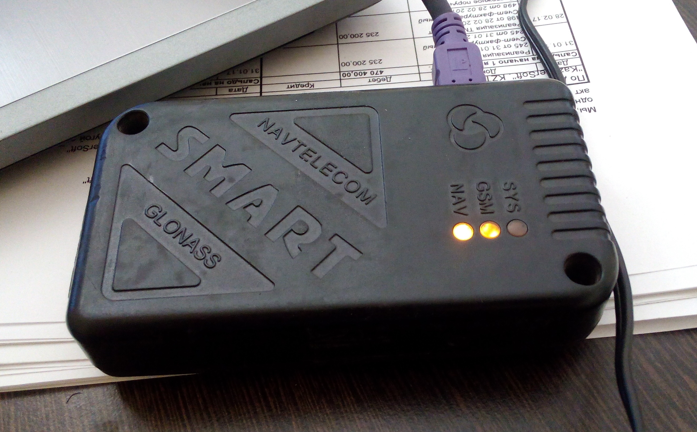

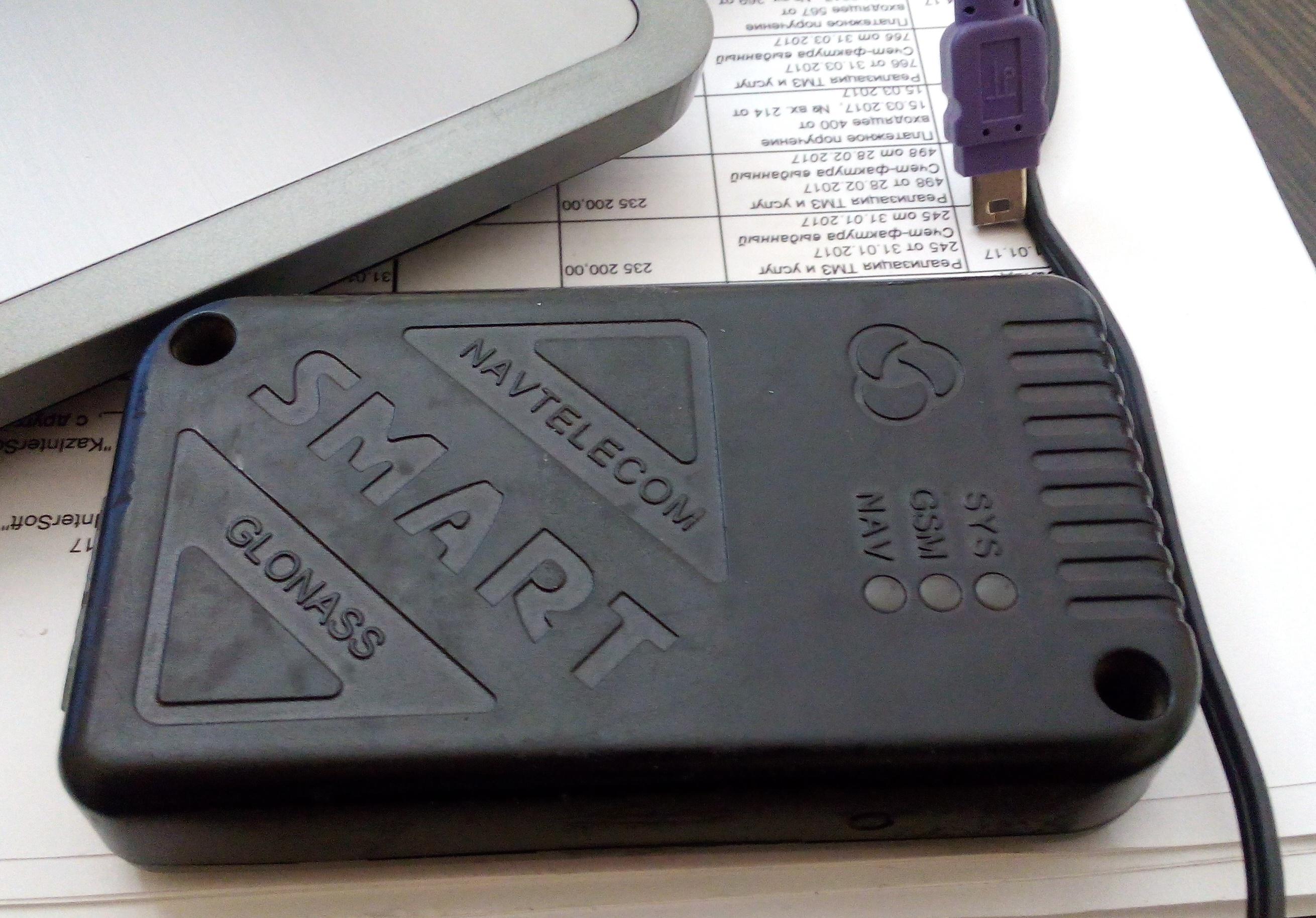

Добрый день. Имеется Смарт S-2333, он заряд не держит совсем, и не пробивается на Wialon, даже если подключен. При подключении, по Usb моргают все лампочки, но стоит отсоединить, как они перестают моргать и тухнут. В чем может быть проблема? Перегорел?

d.i.m.k.e.r, приветствую!
Вероятнее, в устройстве есть какая-то неисправность. Вам стоит отправить блок  на диагностику в отдел сервиса и ремонта по следующим контактам:
107076, г. Москва, ул. 1-я Бухвостова, д. 12/11, корп. 11, офис 406
тел. +7 499 213-0490 (доб. 3), +7 985-690-0437, e-mail: service@navtelecom.ru
После диагностики устройства можно будет предоставить точную информацию, что было с блоком.

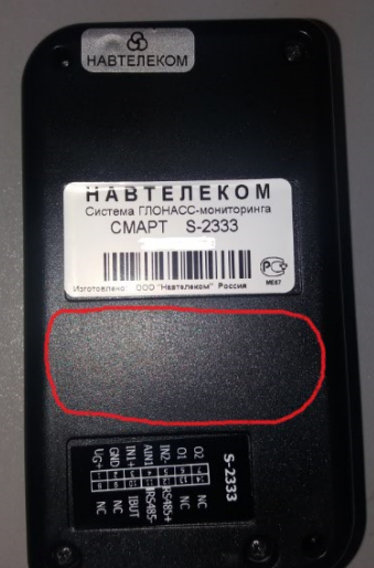

День добрый. Уже долго время работаю с навигационными блоками Смарт S-2333. Хочу попросить производителей данного оборудования на корпусе блока добавить IMEI устройства. А то приходится вручную  писать imei на каждом блоке. На фото указанно место размещение наклейки с IMEI для полного удобства с работой блока.

Navtelecom SMART
Re: Navtelecom SMART
Добрый день
смысла нет в добавлении IMEI на корпус прибора, при конфигурировании есть возможность скопировать и вставить в рабочий список или сразу в Виалон при создании объекта.
Добавление приведет только к увеличению стоимости оборудования и времени на производство.
