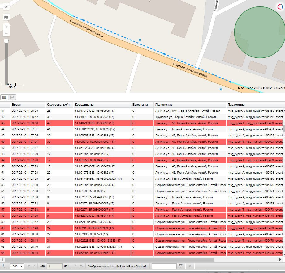

Контроллер Smart-2332 присылает много "плохих" сообщений, в которых параметр msg_type=T ("хорошие" сообщения с параметром msg_type=A)
Что означает параметр msg_type? И есть ли полный перечень всех параметров Smart и Сигнал с подробным описанием? Здесь http://www.navtelecom.ru/images/other/T … apisey.pdf нет
63
Navtelecom SMART
Re: Navtelecom SMART
в мысле плохой- хороший  это заключение исходя из буквы А или Т или данные видите  что не валидны?

Aim, параметр msg_type означает:
А – Записи, передаваемые устройством на сервер по очереди, согласно времени их формирования (сначала старые).
Т – Внеочередные записи (выделяются в списке сообщений красным цветом). Если устройство отправляет на сервер большой массив А-записей из внутренней памяти, то после формирования Т-записи выгрузка А-записей будет приостановлена, пока не будет отправлена Т-запись (или массив Т-записей).
Если Вам необходимо получить документ с описанием соответствия параметров протокола FLEX параметрам в системе Wialon, то напишите на электронный адрес нашей технической службы support@navtelecom.ru или на мой электронный адрес anna.sh@navtelecom.ru
И документ Вам будет отправлен. Хорошего дня!

В общем, много таких Т-записей, при этом трек рисуется вот такой "рваный", в чем может быть проблема?

возможно включена фильтрация по напряжению или по зажиганию. по  hdop

AiM, для того, чтобы проанализировать красные строки, необходимо обратить внимание на параметр event_code. Чтобы проанализировать промежуток трека, необходимо просмотреть, что было в этот момент в сообщениях.
Для разрешения этого вопроса прошу Вас написать нашим ребятам из техподдержки, предоставить для них вход в Wialon к данному объекту и выслать конфигурационный файл с настройками, или предоставить права для удаленного подключения к блоку путем отправки команд.

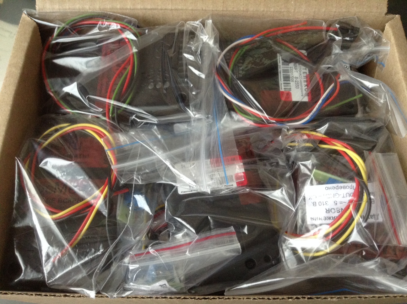

5 приборов подготовлены к установке за 10 минут методом простой заливки конфигурации из файла, проверены и отправлены на объект Заказчика.
Прибор, который работает исключительно в соответствии с загруженными в него настройками - простое и тихое интеграторское счастье!
Извините, не сдержался smile

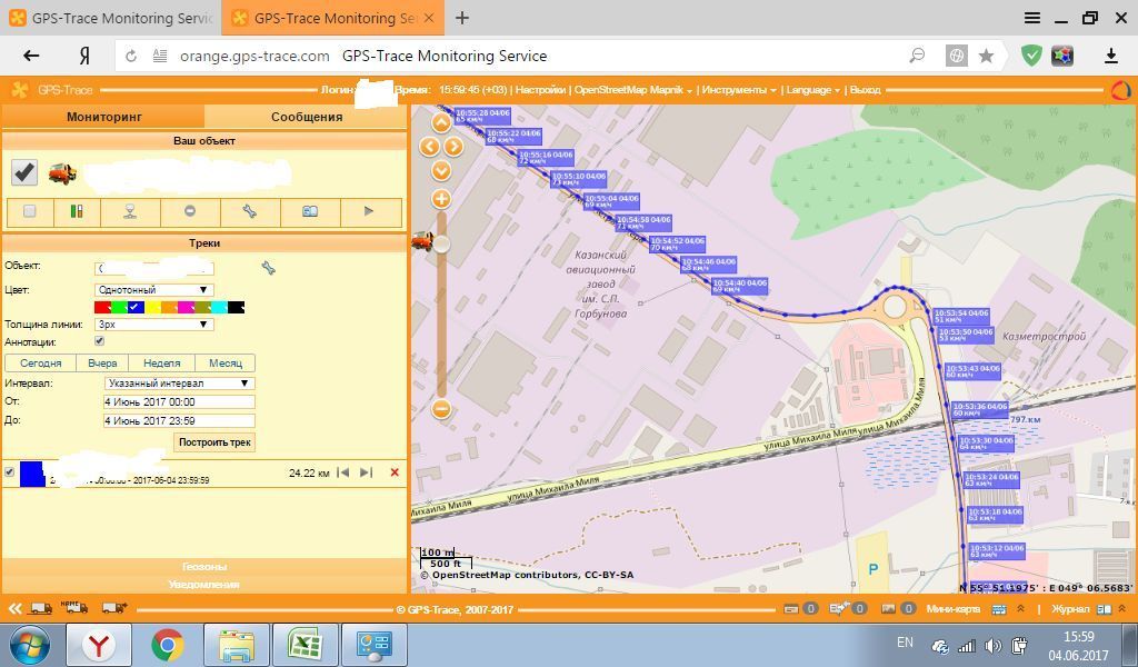

....смарт 2333 проехал в багажнике Волги,  работая от  встроенного акб...неплохой трек...

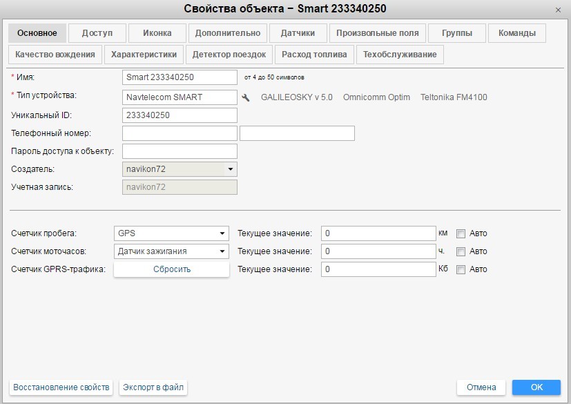

Загрузил конфигурацию BASE в Wialon указал imei. Не отбивается, что я делаю не так?
  • Navtelecom SMART
74
Navtelecom SMART
navikon72 В ID нужно указать IMEI а не серийный номер
Бейфус Алексей
ГК "Современные технологии"
Саратовская область г.Энгельс
http://navexp.ru
75
Navtelecom SMART
navicon 72 IMEI нужно копировать с конфигуратора. Он состоит из 15 цифр.
