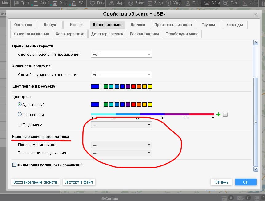

Хотел побаловаться цветами и значками состояний (вообще пытался изменить каким либо отображение объектов (цветом видом или еще каким возможным средством) в зависимости от состояния замка зажигания...Так вот обнаружил что на вкладке объекты - свойства - дополнительно мне недоступны изменение состояний группы:  Изменение цветов датчиков (панель мониторинга, знаки состояния движения).   В чем подвох? Где чего не активизировал?

Не корректно выразился я относительно ГРУППЫ. Под группой тут имел ввиду то что подчеркнул красным на картинке. Обведенное не доступно для изменения.

проверьте, заданы ли в датчике(ах) Интервалы и цвета
http://docs.wialon.com/ru/hosting/cms/u … ly_i_cveta

Да, действительно. Спасибо.

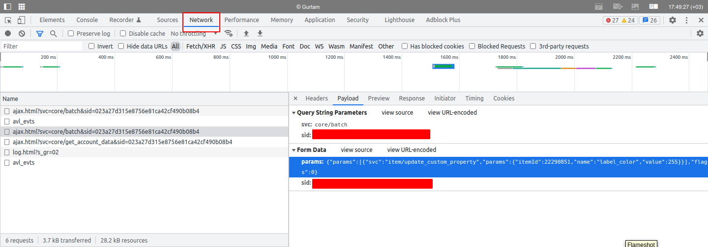

Здравствуйте.
Смотрите флаг 2 (Произвольные свойства): https://sdk.wialon.com/wiki/ru/sidebar/ … e_svojstva
параметр: label_color
Пример команды для настройки цвета:
{"params":[{"svc":"item/update_custom_property","params":{"itemId":22290851,"name":"label_color","value":255}}],"flags":0}
Вы также можете использовать консоль браузера для поиска нужных комманд.
