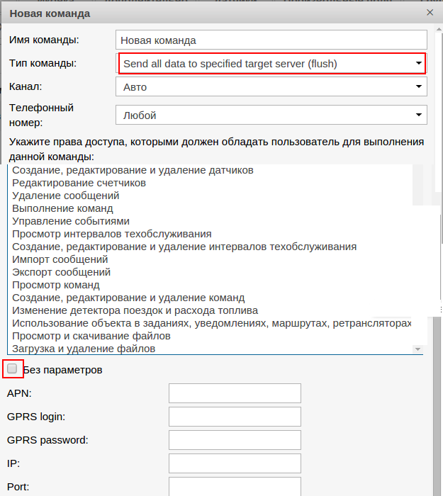

yavi wrote:
mykola Хотелось бы добавить, что кроме ручного ввода текста команды в поле custom_msg, мы добавили самые популярные команды в виде  отдельных команд (например getinfo, setparam, flush).
Дополнительные параметры, которые в команде Custom_msg необходимо вписывать в строку, в новом механизме отправки команд нужно заполнить соответствующее поле (и ошибиться уже довольно сложно).
На скриншоте пример для команды flush
Если кто-то хочет расширить список доступных команд (чтобы не вводить текст в поле Custom_msg) необходимо написать запрос нам на hw@gurtam.com
Дополнительные параметры, которые в команде Custom_msg необходимо вписывать в строку, в новом механизме отправки команд нужно заполнить соотвтествующее поле (и ошибиться уже довольно сложно).
  • GPRS-команды для Teltonika

52
Re: GPRS-команды для Teltonika
Добавил в первый пост. Попробую сам, что как работает, отпишусь
