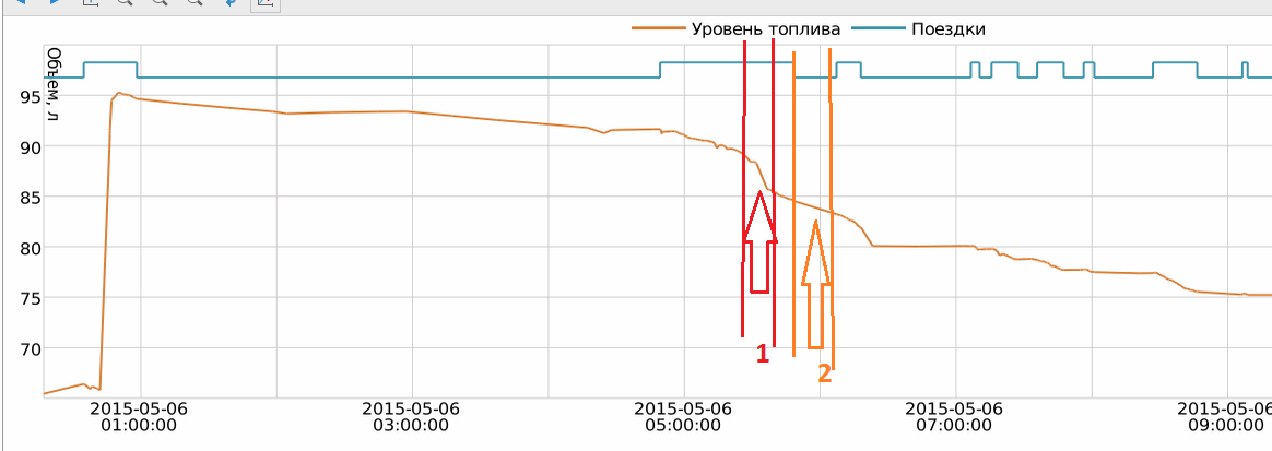

Вопрос следующий - будет ли фиксироваться слив/заправка при выгрузке/погрузке товара?
Пример:
МАЗ 1 и МАЗ 2 бак 120л, ДУТ - omnicomm аналоговый, прибор Teltonika
На графиках видны сливы, они все рядом с магазинами где машина выгружает товар.
Фактические ли это сливы? Или все дело в уменьшении массы машины?

Re: Сливы топлива при загрузке/разгрузке товара
МАЗ 2

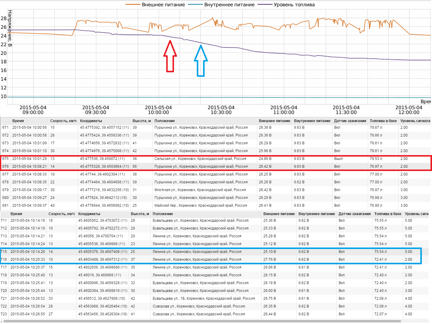

За 10-15 мин, МАЗ может съесть 2-4 л топлива на холостых?
Обороты не подключены.
Вот график с напряжением.

помоему очень на сливы похоже, уж очень большой расход за короткий промежуток времени

Almi пишет:
Если с подогревателем или с отопителем кузова/салона, то будет близко к этому. Но он же у вас в процессе работы уже, чего ему подогревать?
Сливают у вас похоже.

Almi пишет:
А откуда Вы знаете что он на холостых? Где нулевая скорость?
Странно все это, едет себе едет со скоростью 13-18 км/час - пропадает, проходит 11 минут а он в том же месте и с той-же скоростью?
Это из-за большого времени передачи сообщений на стоянке.
Там стоит скидывать сообщение при стоянке раз в 20 мин. Просто не прошло 20 минут и он не зафиксировал нулевую скорость.
Спасибо всем за коментарии.
Скорее всего это и правда сливы, но хотелось убедиться вдруг кто сталкивался с тем что были ложные сливы из-за выгрузки..
