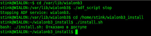

Доброго времени суток, при установке модуля групповых отчетов столкнулся с такой проблемой, при попытке установки выдает - отказано в доступе, что может быть?

Bear_mur  Установка запускается вообще то из под root-a.

По сабжу у вас неверно распакован архив.
И файл install.sh  не  имеет атрибута, указывающего что он исполняемый.
Не знаю как у Вас, а у меня рутом подобный путь работает.
И у пользователя stink может не быть прав на выполнение данного действия, можно попробовать sudo.

От рута безусловно  будет  работать.
Но wialon pro  так же прекрасно  работает  и под рядовым пользователем.

Если этому пользователю дать права, что часто не делается.
Тем более, что после разархивирования на каталог с файлами wialon_install почему то прописываются права пользователя 10000.

Спасибо за помощь, некорректно распаковался архив.
