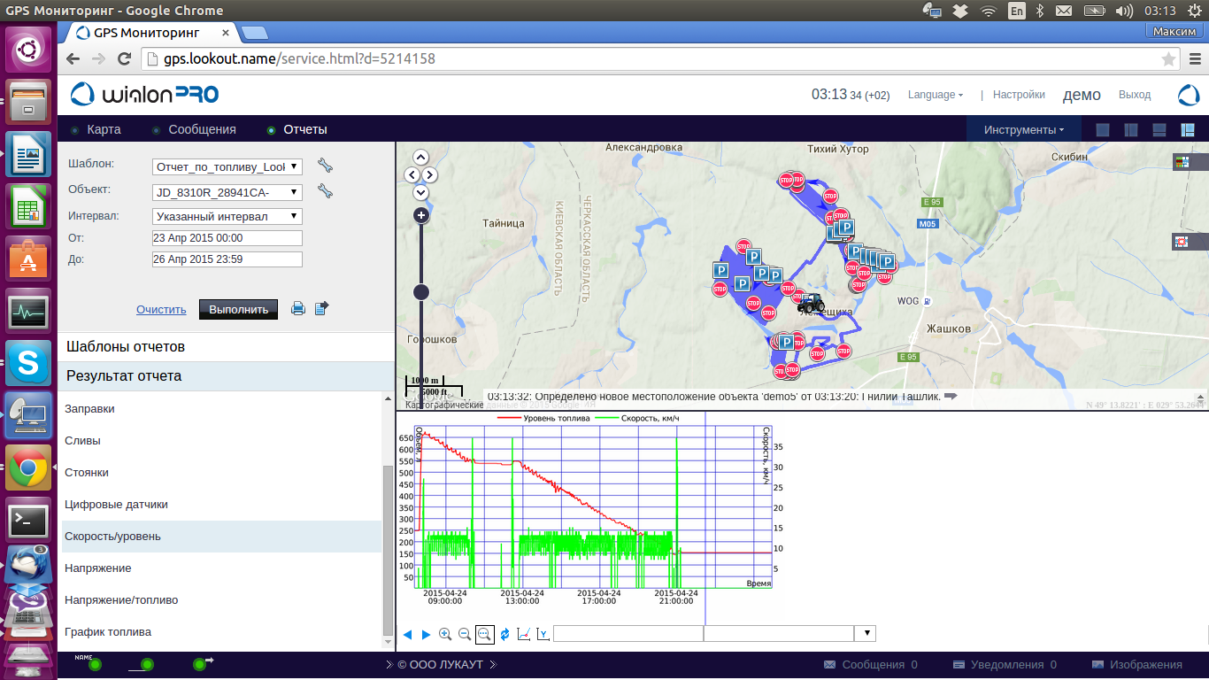

Данные с помощью "CAN"
Сравнительный отчет для анализа работы:
Уровень,Скорость.

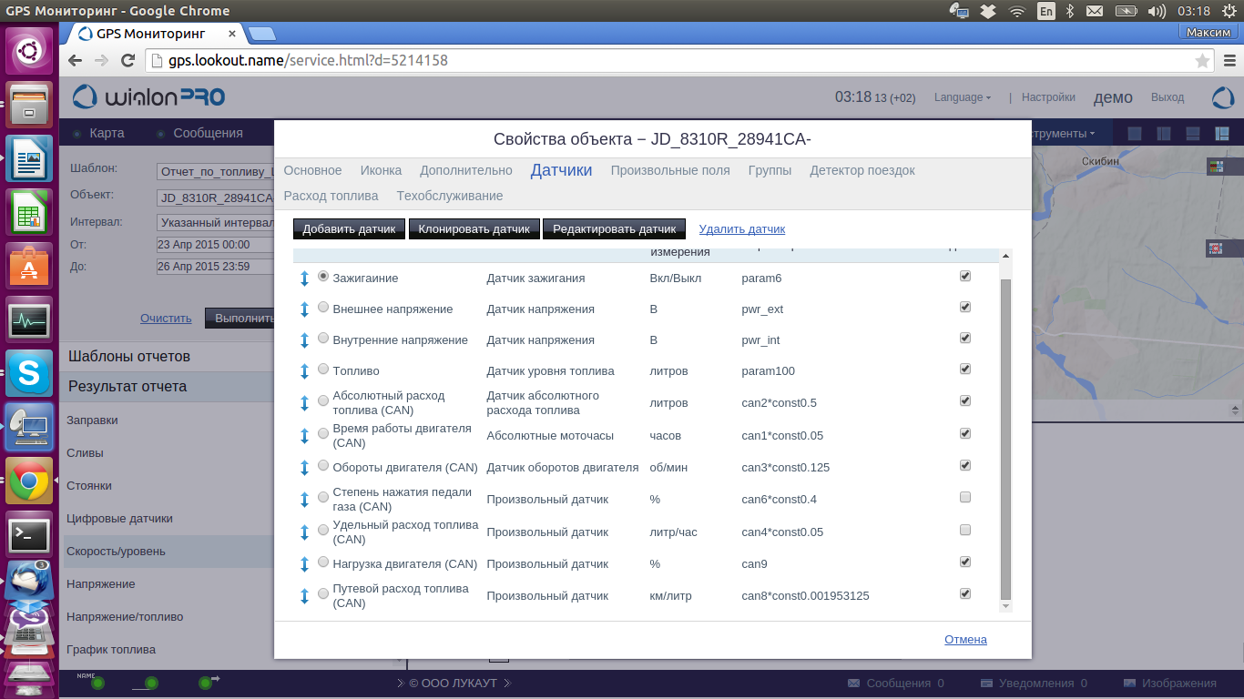

Список датичков
  • ДУТ Epsilon ES (rs485) на John Deere

Абсолютный расход топлива, если не секрет, в каком идентификаторе передается ? Не смог на 9630 найти
