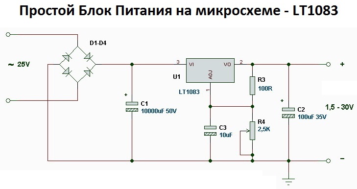

можно схему поподробнее
какая кренка
емкость кондеров
24
Старые камазы и терминалы Галилео
Re: Старые камазы и терминалы Галилео
Схема примерно такая
А как рассчитать номиналы C и R, в интернете очень много справочников.
Только не забывайте, чем больше разница между Uвх и Uвых тем сильнее будет греться кренка!
