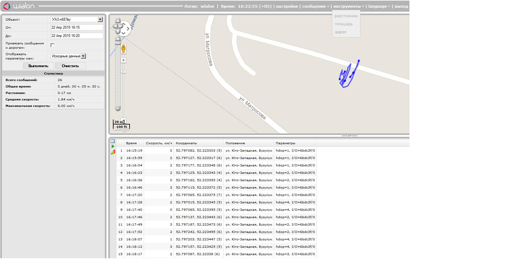

объект движется по карте, в свою очередь в колонке мониторинга отображается что объект стоит, или например другой объект стоит на базе а отображается что он в движении, с чем это связано? и как лечится.
Объект стоит.
Re: Объект стоит.
такие ситуации могут возникать, если например скорость не нулевая, но координаты не меняются - тогда объект стоит, но индикатор движения будет показывать именно движение, и наоборот...проверьте по сообщениям от объекта этот момент.
соответственно лечится калибровкой и прошивкой прибора в данном случае.

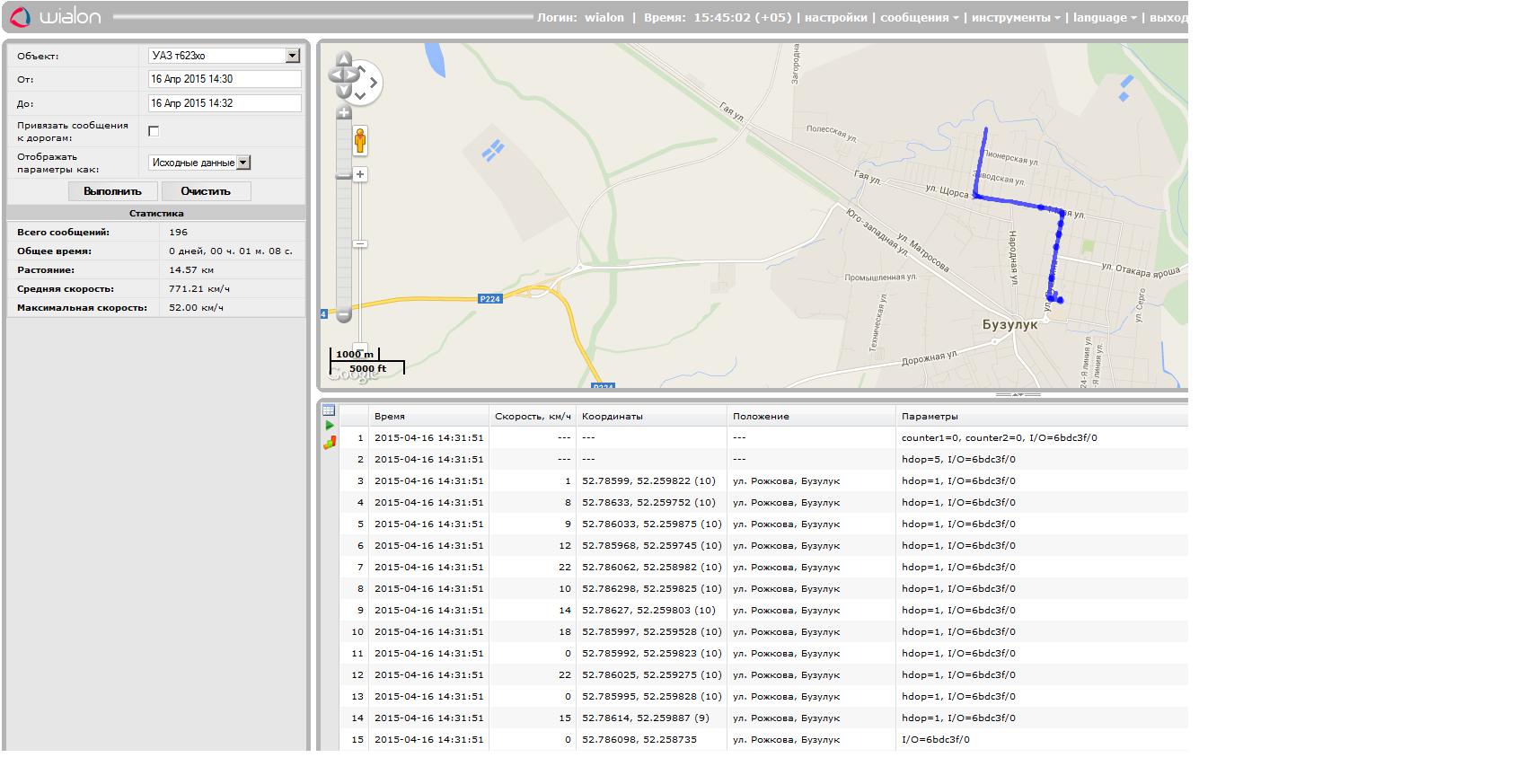

прошить прошьем, как отколибровать прибор, вернее даже где это делается, в программе конфигурации прибора или в самом виалоне, и какие параметры нужны для корректной калибровки, что бы дальнейшем все корректо отображалось на сайте мониторинга, есть ТС которое отображает передвижение по карте, как я уже писал выше а пишет что объект стоит, и если по нему отчет сделать то в отчете ничего по нему не будет, как будто он стоял.
Объект стоит.
Re: Объект стоит.
в сообщениях по этому объекту вообще полная чушь отображается: средняя скорость 1362,00 км/ч, Максимальная 0,00км/ч. попробую прожить блок для начала на последнюю прошивку и заново сконфигурировать.

собственно данные совсем нехорошие судя по всему. В Виалоне вы можете откалибровать только детектор поездок для получения более точных данных по поездкам в отчетах и фильтрацию сообщений настроить, чтобы отсечь невалидные сообщения. Все остальное - на стороне прибора.  Вообще изначальная причина таких данных это прибор, а всякие фильтры и пр. это программная корректировка, но она работает далеко не всегда, так что я бы посоветовал разобраться с причиной и первоисточником. Прошивайтесь и тестируйте разные варианты настроек прибора, консультируйтесь с производителем для получения более точных данных.

вот скрин этой бредятины, прошьюсь потом отпишу, так же будет или нет...

по другому прибору:
скорость не нулевая и координаты меняются, объект стоит на месте, почему индикатор движения показывает что объект в движении?

на первом скрине обратите внимание на одинаковое время во всех сообщениях, при этом скорость и координаты меняются, чего не может быть в принципе. Попробуйте настроить прибор на формирование и отсылку сообщений скажем каждые 10секунд по одному сообщению в пакете.
по поводу второго:
ну так когда скорость больше нуля и меняются координаты то это и есть движение. индикатор берет данные о скорости объекта, больше нуля - объект движется.
+ show spoiler
Из документации:
Состояние движения объекта определяется на основе информации о скорости в последнем сообщении от объекта, а также показаниям датчика зажигания, если таковой имеется.

если я все правильно понимаю то: смотрите у меня в Детекторе поездок стоит Определение движения: GPS скорость, Мин. скорость движения км/ч у меня стоит 3, так вот судя по скрину должны отображаться изменения координат когда скорость ТС 3км/ч и выше пошла, а почему тогда при 0км/ч или 2км/ч изменяются координаты? он же вроде не должен тогда получается менять их, как определились одни так и должны остаться, пока движенье не будет на 3км/ч и больше, или эти параметры влияют только на Отчеты так как он как бы не учитывает за движения эти сообщения.
Объект стоит.
Re: Объект стоит.
именно.
