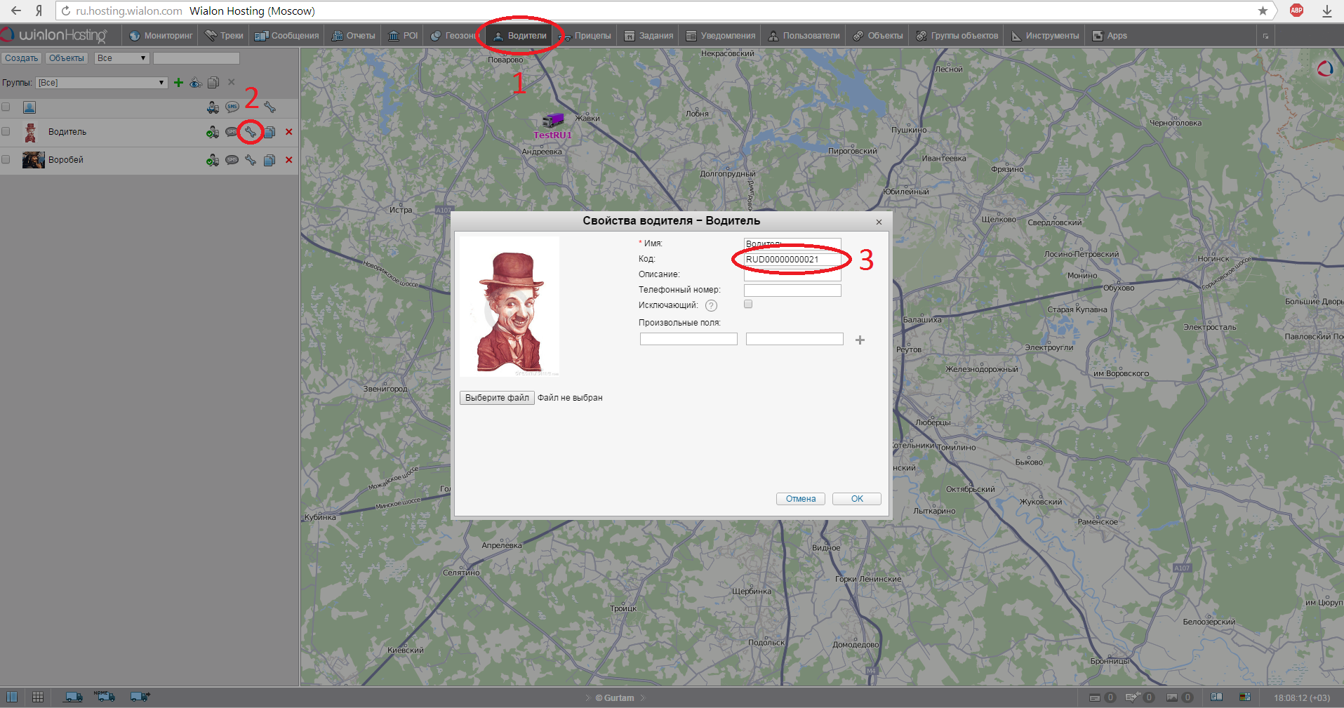

ddd - файл на устройствах DTM Series может быть выгружен автоматически, если с момента последней выгрузки прошло заданное время, например, 14 дней. При авторизации карты водителя устройство проверяет, когда последний раз производилась выгрузка. Если выгрузка производилась ранее установленного срока, начинается новая выгрузка - без необходимости отправки команды.
Чтобы Tacho manager отображал принятые ddd - файлы, нужно создать водителя с кодом, соответствующим номеру его карты без индексов обновления и замены (RUD, далее - 11 цифр номера. Например, RUD00000000021)

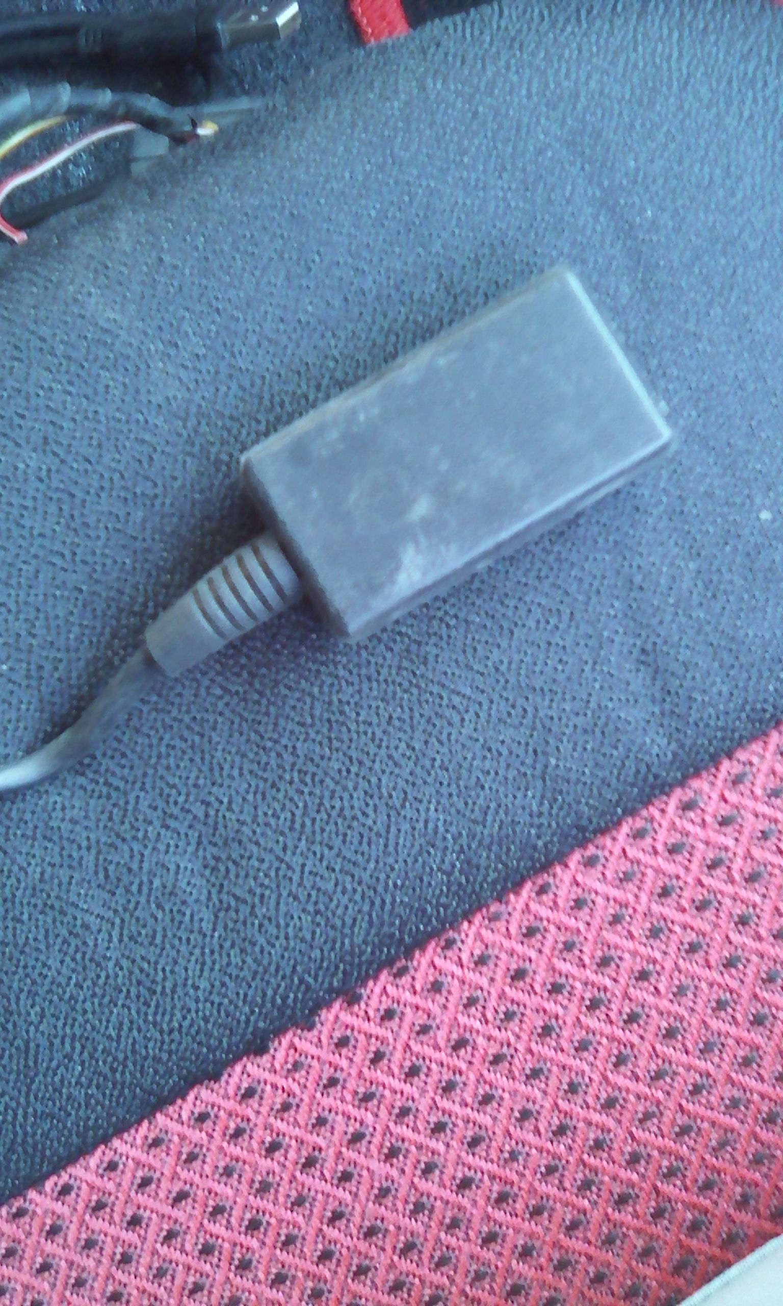

Коллеги, в связке с терминалом DTM 3.1 и DTA CAN было ещё одно устройство (на фото)
Устройство имеет четыре провода: красный, синий, зелёный, жёлтый
Зелёный и жёлтый подключались на IN0_D и IN2_U
Красный  - плюс, Синий - минус...
Что это за устройство?

Это система контроля глушения сигнала СКГС «Глухарь-2» предназначена для фиксации факта включения устройств глушения сигнала, формирования соответствующего выходного сигнала, для дальнейшей отправки на сервер мониторинга или записи в энергонезависимую память.
