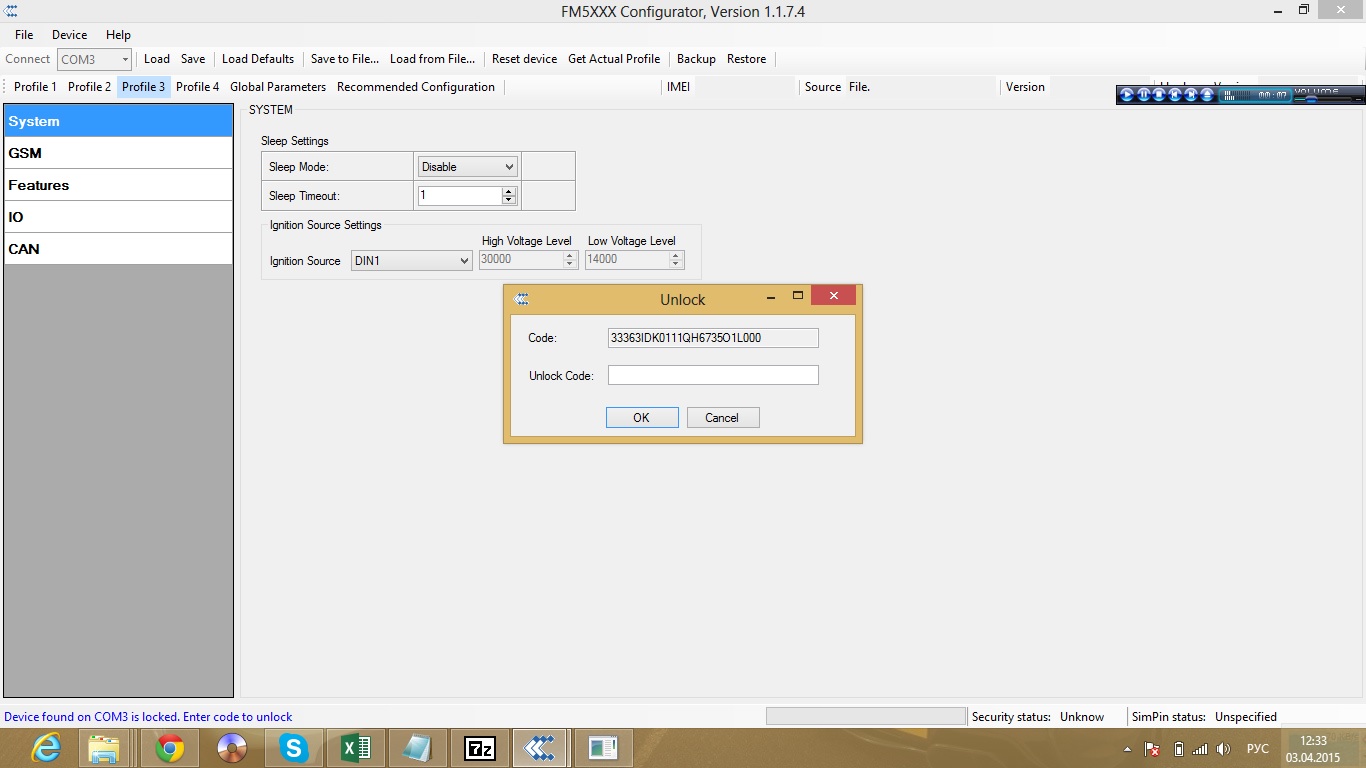

всем привет кто знает как убрать пароль у FM5300 в конфегураторе
нужно знать его
21
подключения DUT-E RS 232 c FM 5300 teltonika
Re: подключения DUT-E RS 232 c FM 5300 teltonika
но я не знаю
22
какой пароль там стоить
23
какой поставил предыдущий пользователь
24
на принтскрине уже не пароль а unlock code
который написан на фабричной коробке нового терминала
в данной ситуации - только к производителю с этим принтскрином
