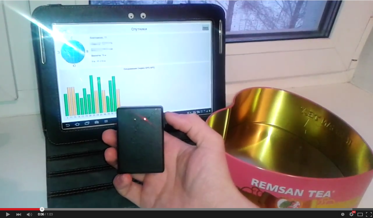

Я тут покопался в сети и нашел коротенькое видео, о работе глушилки, и о портативности заодно.
Рекомендую: http://www.youtube.com/watch?v=8EJkw9Sb … e=youtu.be
Собственно и сам форум, где это обсуждалось: http://phreakerclub.com/forum/showthread.php?t=1009

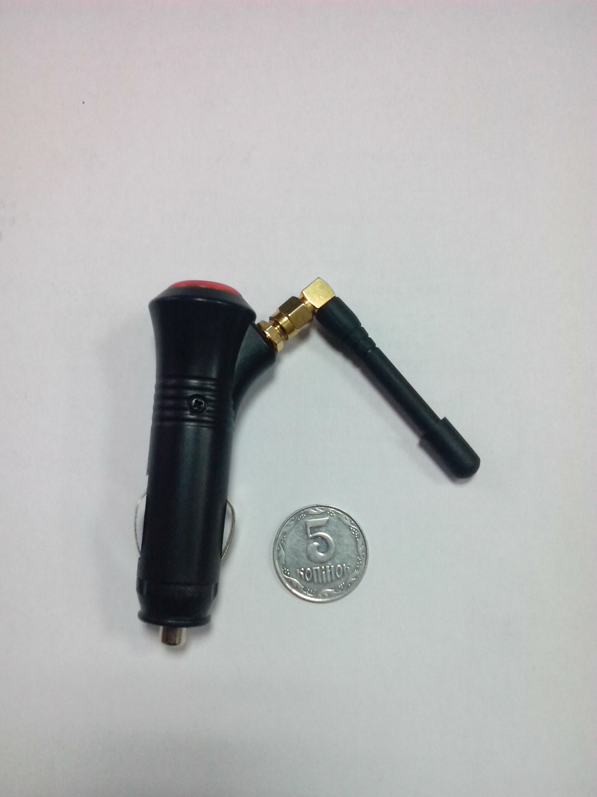

Когда глушилки стали не дорогими и доступными специально покупал себе для экспериментов, работает отлично wink
Как правило, недорогие  китайские глушилки вставляются в прикуриватель, который работает при включенном АСС, т.е. если терминал  работает нормально во время стоянок, можно предположить, что используют глушилку в движении. В любом случае необходим анализ сообщений от объекта, кол-во спутников, наличие зажигания и т.д.

В поддержку темы.
Сегодня нашел в одном из наших авто (было спрятано в торпеде).
Что было до:
терминал виден в Виалоне, но без координат, есть параметры напряжения, акселерометр, ДУТ и др.
Меняли терминалы GPS, антенны, место подключения питания по несколько раз - без результатно.
Нашел с помошью смартфона (GPS test в инженерном меню андроида).
Радиус действия около 15 м.
Найдено было на фронтальном погрузчике Т-156, списание топлива производилось по ДУТ и возможно цель установки скрытие местоположения для подработки (погрузчик работает по всему городу).

Одна из самых дешевых китайских глушилок (брал себе подобную для тестов), глушит GPS, но GSM вроде не глушит, хотя есть приборы которые не шлют сообщения при невалидных координатах, "топливо" и "зажигание" не глушит ;-)
Бороться - топором по рукам...

gpsvl пишет:
глонасс она  глушит или нет?
31
Применение GPS/ГЛОНАСС "глушилок" и борьба с ними.
Re: Применение GPS/ГЛОНАСС "глушилок" и борьба с ними.
все спутники глушит, т.е. лишает прибор только определения местоположения

У нас в лаборатории есть несколько глушилок (от самых "дешевых" (50$), втыкающихся в прикуриватель, до переносных стоимостью свыше 500$)). Что хочу сказать из своей практики : глушилки - используют, они эффективны, и даже использование внешних антенн , находящихся на крыше ТС - не спасение. Мы в свою очередь умеем на уровне приёмника в наших АТ определять "Jamming" и пересылать "прибор глушится" на сервер. Считаю, что это единственный нормальный метод , по борьбе с глушилками.

Ищется это все достаточно просто: через внезапную проверку обычным антижучком. Прибор дешевый, а результат даст отличный - как минимум слив топлива прекратится после того как найдете глушилку у водилы. Проверено лично: машина приезжает на базу, сканируем антижучком (у меня EaglePro Сыщик 9). Сработает на 3 элемента - сам трекер, мобилки и на подавитель. У меня уже коллекция с разных водителей собрана.
