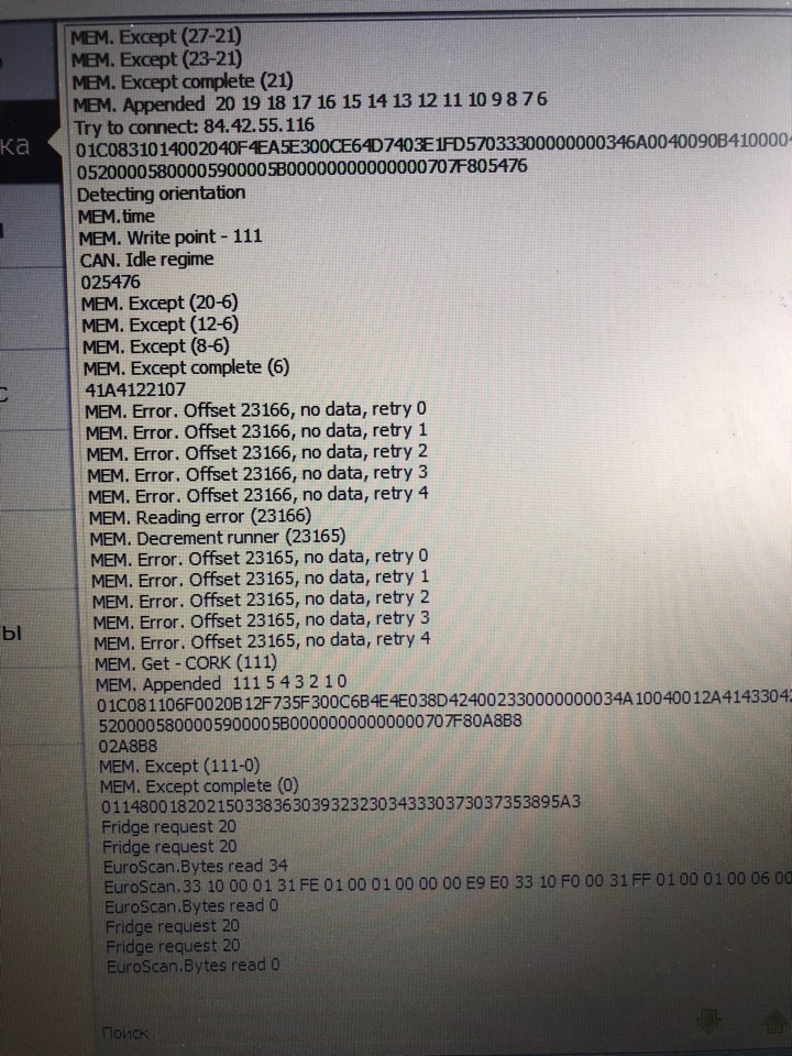

Коллеги, хотел бы уточнить, проявляется ли у кого-нибудь следующая проблема с галилео 7.0 или это только нам не везет? Машина едет по трассе, попадает в зону отсутствия GSM, через какое-то время (обычно 30 мин и более), въезжает в зону где связи уже есть, но галилео на связь не выходит. Единственный способ ребитуть трекер через смс или ждать порядка суток, пока он сам не отдуплиться. Версия прошивки 18.9.

Тоже такого не наблюдалось, но в прошивке 19.3 есть такой пункт : "2) Исправлена ошибка передачи данных после потери GSM связи." Может в этом дело.

Такое бывает при пустом списке сетей. Прибор почему-то упорно цепляется за произвольную сеть, а в домашней не регистрируется.
Пропишите домашнюю сеть.

Дайте команду Upgrade 0, в последней прошивке вроде все исправили

Экспериментирую с вайфай версией и блоком ретранслятором. Модель такая,  клиент-блок - только вайфай связь, сервер-блок есть и вайфай и гсм связь,  на сервер блоке в основном сервере и дополонительном порты указаны 20268 (как для галилео), в верхнем поле адре виалона, в нижнем ничего не пишем.  Далее наблюадем картину, клиент-блок подключается по вайфаю но данные не идут, пишет лог:
WiFi. Client. Establish connection (ConnID: 4) with 193.193.165.165:20268
WiFi. Client. Socket created 16
02:09:00
WiFi. Client. Failed to connect to remote socket -111
WiFi. Client. Failed to connect to host 193.193.165.165
WiFi. Client. Process connection 1
WiFi. Client. Process connection 2
WiFi. Client. Establish connection (ConnID: 6) with c.7gis.ru:9444
WiFi. Client. Failed to resolve hostname -166
WiFi. Client. Failed to connect to host c.7gis.ru
WiFi. Client. Process connection 3
WiFi. Client. Process connection 5
WiFi. signal is - -65
WiFi. Client. Process connection 0

Коллеги, оборудование галилео 1.8.5, прошивка 230  - зависли координаты и не обновляются. С чем может быть связано?
SAT.Fix=1
SAT.SatInUse=8
SAT.Coordinates valid
GPS.Message len 156
Using GPS
$GPGGA,144851.000,4446.575848,N,03741.840742,E,1,8,1.36,66.283,M,24.712,M,,*6B
$GPRMC,144851.000,A,4446.575848,N,03741.840742,E,0.03,112.94,161101,,,A*64
$GNGGA FALSE
$GNRMC FALSE
$GPVTG FALSE
$GPGSA FALSE
SAT.Fix=1
SAT.SatInUse=8
GPS.Message len 156
Using GPS
$GPGGA,144852.000,4446.575855,N,03741.840744,E,1,8,1.36,66.284,M,24.712,M,,*65
$GPRMC,144852.000,A,4446.575855,N,03741.840744,E,0.05,112.94,161101,,,A*6B
$GNGGA FALSE
$GNRMC FALSE
$GPVTG FALSE
$GPGSA FALSE
SAT.Fix=1
SAT.SatInUse=8
GPS.Message len 156
Using GPS
$GPGGA,144853.000,4446.575859,N,03741.840744,E,1,8,1.36,66.283,M,24.712,M,,*6F
$GPRMC,144853.000,A,4446.575859,N,03741.840744,E,0.02,112.94,161101,,,A*61
$GNGGA FALSE
$GNRMC FALSE
$GPVTG FALSE
$GPGSA FALSE
131
Galileo
Re: Galileo
Фильтры по зажиганию/акселерометру?

по зажиганию нет фильтров, по акселерометру настройки по умолчанию

Добрый день!
Что с Галилео случилось? Версии 5 (большой белый штекер) уже 3 прибора не выходят на связь за неделю. По индикации зеленый 4 раза моргает (что наверное "ГЛОНАСС-модуль не определен или находится в стадии инициализации")
Как исправить?

В логах что пишет, смотрели?

d.i.m.k.e.r wrote:
Добрый день!
Как исправить?
"Большой белый штекер" это не 5.0, это скорее всего 1.8.5 или 2.2.8,  для начала обновите прошивку на последнюю стабильную, и со свежими антеннами повторно протестируйте не мнее 10 минут с хорошей видимостью небосклона антеннами.

В логах проблемок не видно.
5.0 так в конфигураторе определился)
Конечно, прошивку обновил, 232.2 стоит, антенны меняны - без изменений

Если прибор не выходит на связь, то "проблемок не видно" быть не может. Либо модем не алё, либо сим не опознается, либо grps не поднимается, либо пакеты не формируются, и пр. Все это явно видно в логах.
Зайдите в раздел Диагностика, там поставьте галочки "Время", "Передача данных, "Передача  данных детально", также можете поставить галочку у "Навигационных данных" и понаблюдайте какие данные идут. Будет видно в чем проблема, симке, или в чем-то еще.
Ну и пару скринов хотя бы скиньте, основной панели информационной и раздела Диагностика.

DIMKER пишет про зеленый огонек, а не про GPRS.
d.i.m.k.e.r Трекеры не могут выйти на связь с сервером или просто не могут спутники найти?
По вопросу не понятно.
