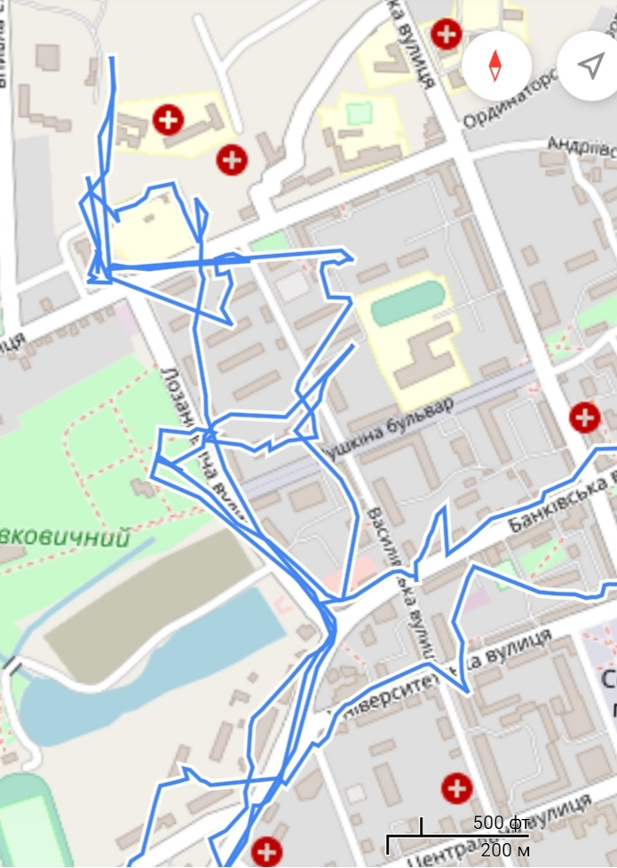

Добрый день, Ruptela Eco4 light рисует кривые треки, в чем может быть проблема?
Уважаемые коллеги. У меня такая же беда.
С Про4 по прорисовке треков вопросов нет и небыло за всю историю. Подобные настройки закинул в Эко4 лайт+S и все 15 терминалов сходят с ума. Спутников не менее 14, все терминалы этикеткой вверх, все сделал по всем правилам и понятиям. Потом вверх ногами перевернул, лучше не становится. Попробовал конфиг, который в шапке ветки форума, но лучше не стало, только на углах стали больше тупить, так как там 25 градусов угол поворота. Единственный нюанс, там они завезены по Порту 20898, а я настраивал 21043.
Прошу помощи опытных Руптелаводов. Пример трека в приложении.
Заранее благодарен за помощь.

Mcclaud wrote:
Можете конфиг выложить?

GoGPS wrote:
Буду благодарен за помощь.
Post's attachments
Attachment icon ЕКО4 Лайт-драйвинг без температур.fk4c 20.27 kb, 550 downloads since 2020-02-24

Mcclaud wrote:
GoGPS wrote:
Добрый день!
При похожей проблеме нам помогало создание конфигурации, с нужным типом устройства, с ноля. И её загрузка на устройство
196
Ruptela
Re: Ruptela
Посмотрел конфиг, ничего подозрительного не увидел.

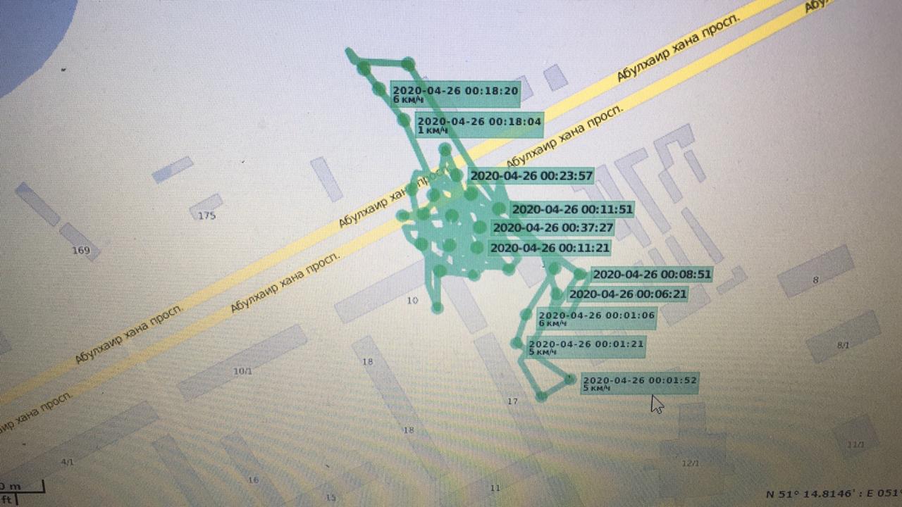

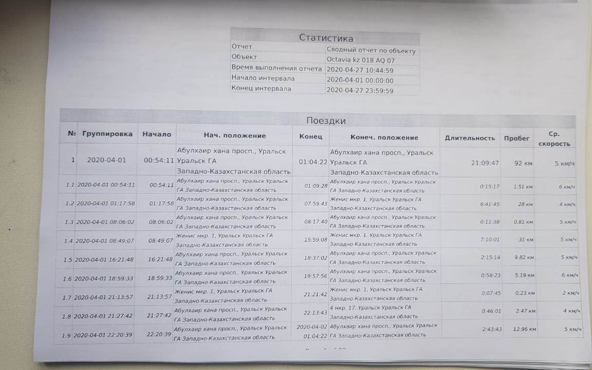

Добрый день коллеги!
Ответьте пожалуйста, стоит Ruptela FM Eco4 в легковой машине, машина стоит в боксе, на ремонте, аккумулятор заряжен...
Но, по отчетам, машина каждый день куда-то ездит) За месяц пробег приличный набирается...
Как это исправить? Может в настройках, или в системе мониторинга Wialon в отчетах?

Поможет заморозка координат по зажиганию DIN4, в раз машина в гараже - вот и ищет точки в ближайших окнах.

albu wrote:
Mcclaud wrote:
Добрый день!
Проблему производители признали, если у кого-то такое повторится - обновите до последней прошивки. И главное, чтоб или все три системы позиционирования или без GPS - вот именно она и давала глюки, так как в России нет станций, дающих поправки, а GPS  у Руптелы в приоритете перед Глонассом.
200
Ruptela
Re: Ruptela
Понял, спасибо!
