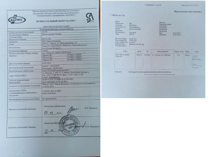

хотя казалось бы ...
Технотон DUT-E держит.
выдержка из протокола в прикрепке.

Re: Omnicomm отказался от пожизненной гарантии
vinkel
шикарно но жаль ничего не видно на фото

Скачал, просмотрел с увеличением. Там то ли 120, то ли 123 В, т.е. для 12-вольтовых бортсетей.

Etalon пишет:
vinkel
Здесь получше будет http://www.technoton.by/data/dc/DUT-E_% … %D0%A0.pdf

vinkel
А теперь прочитайте то что прислали .   Ну это же не серьёзно .....
ГОСТ 29157-91  о котором речь шла выше там не упоминается , а испытывался датчик по ISO 7637-2(2004)
Никаких импульсов +200В там нет есть +150 .... УВЫ
Etalon пишет:
ISO мягче, для 5-го импульса в 24-вольтовых бортсетях там от 123 до 174 В, против гостовских 70...200, и при испытаниях взяли нижнее значение (что вряд ли есть правильно). При этом работоспособность датчика временно нарушалась. То есть степень жёсткости по ГОСТ - II для 24-вольтовых бортсетей и IV - для 12-вольтовых, функциональный класс - C.
Мы видим протокол, в котором аккуратно и системно проведены испытания DUT-E на соответствие международному ISO 7637-2.
