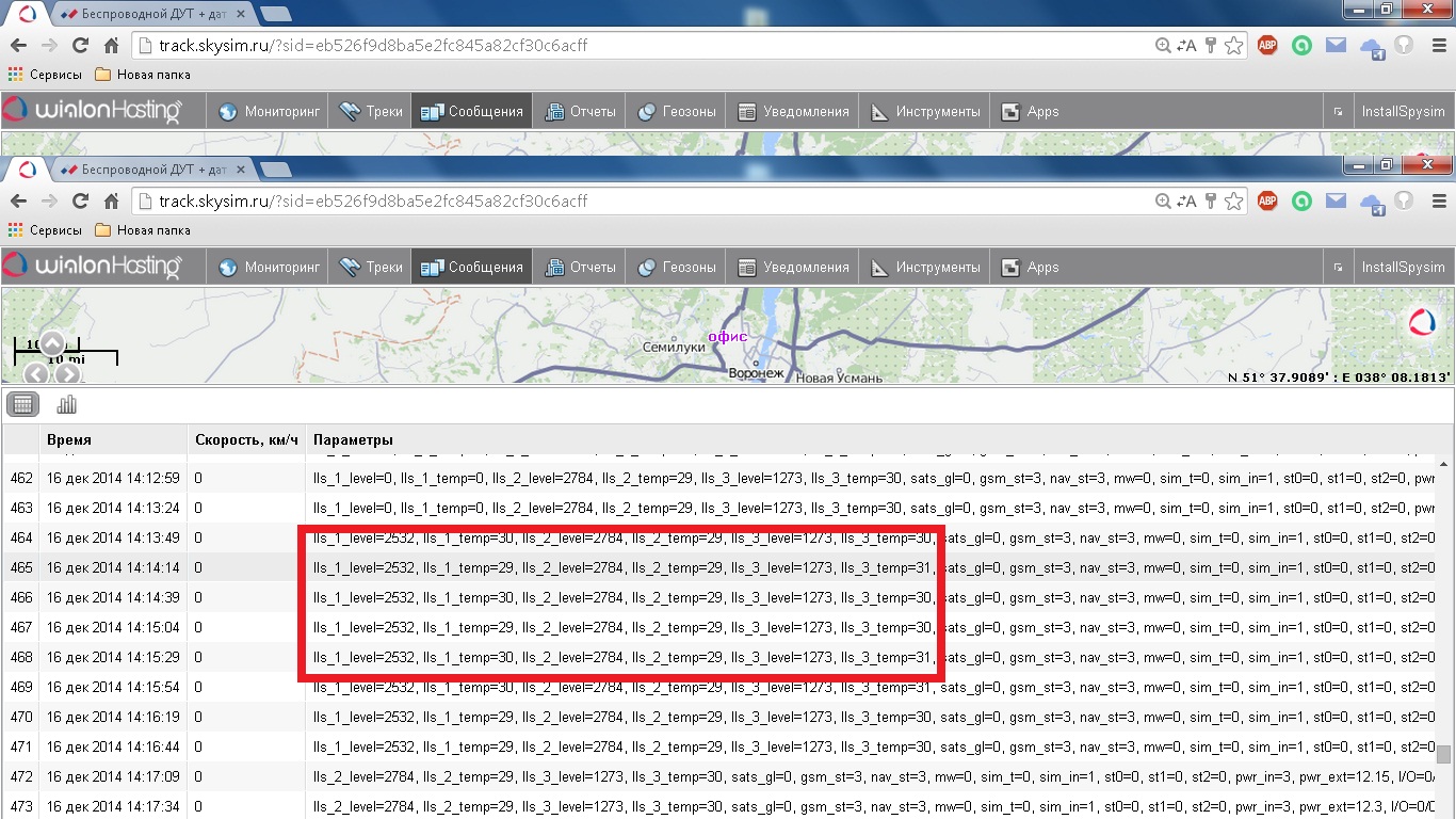

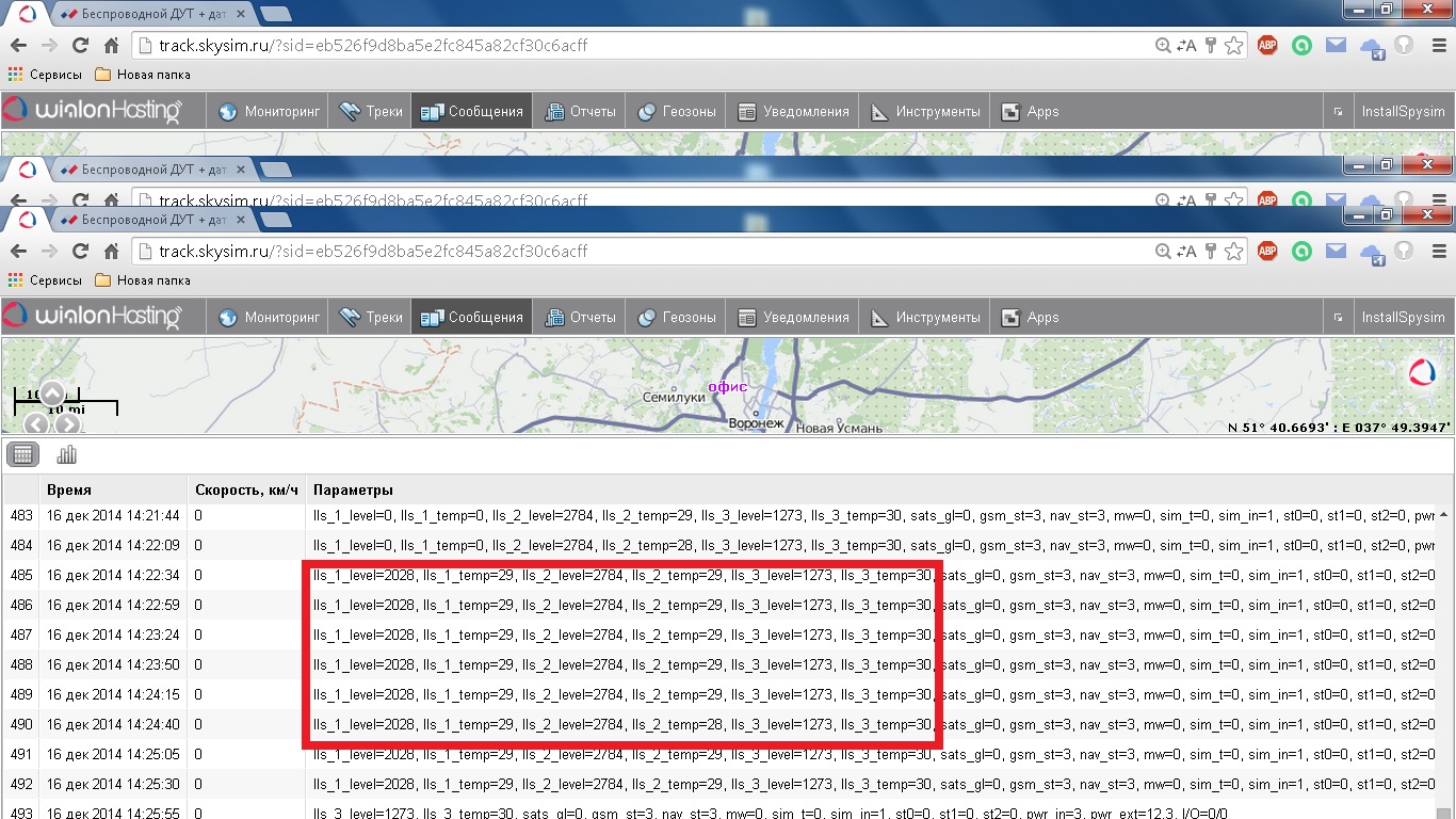

Доброго как говорится. И так, продолжаю делится. Сегодня на столе протестил предлагаемые режимы:"сумма уровней топлива" и "среднее значение уровней". Завел показатели по очереди и просто дуты в терминал под разными адресами. В результате, "сумма" это значение, которое применять удобно если 2 и более разделенных несообщающихся бака. Как сказала техпод расчет дут ведет так: (литры 1го дута+ ...+литры Nго дута)/ (объем бак1+...+объем бака N). Пересчитывать не стал.

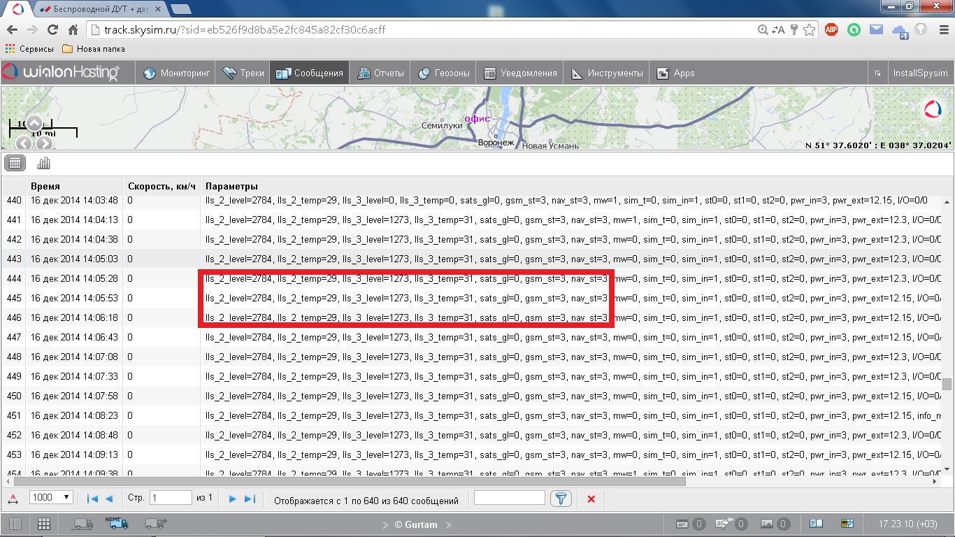

Если на ТС 1 большой бак с n штуками дутов, или например, как в МТЗ баки сообщаются, тогда это режим "Среднее значение". Расчет по среднему арифметическому, тут посчитал- сошлось.

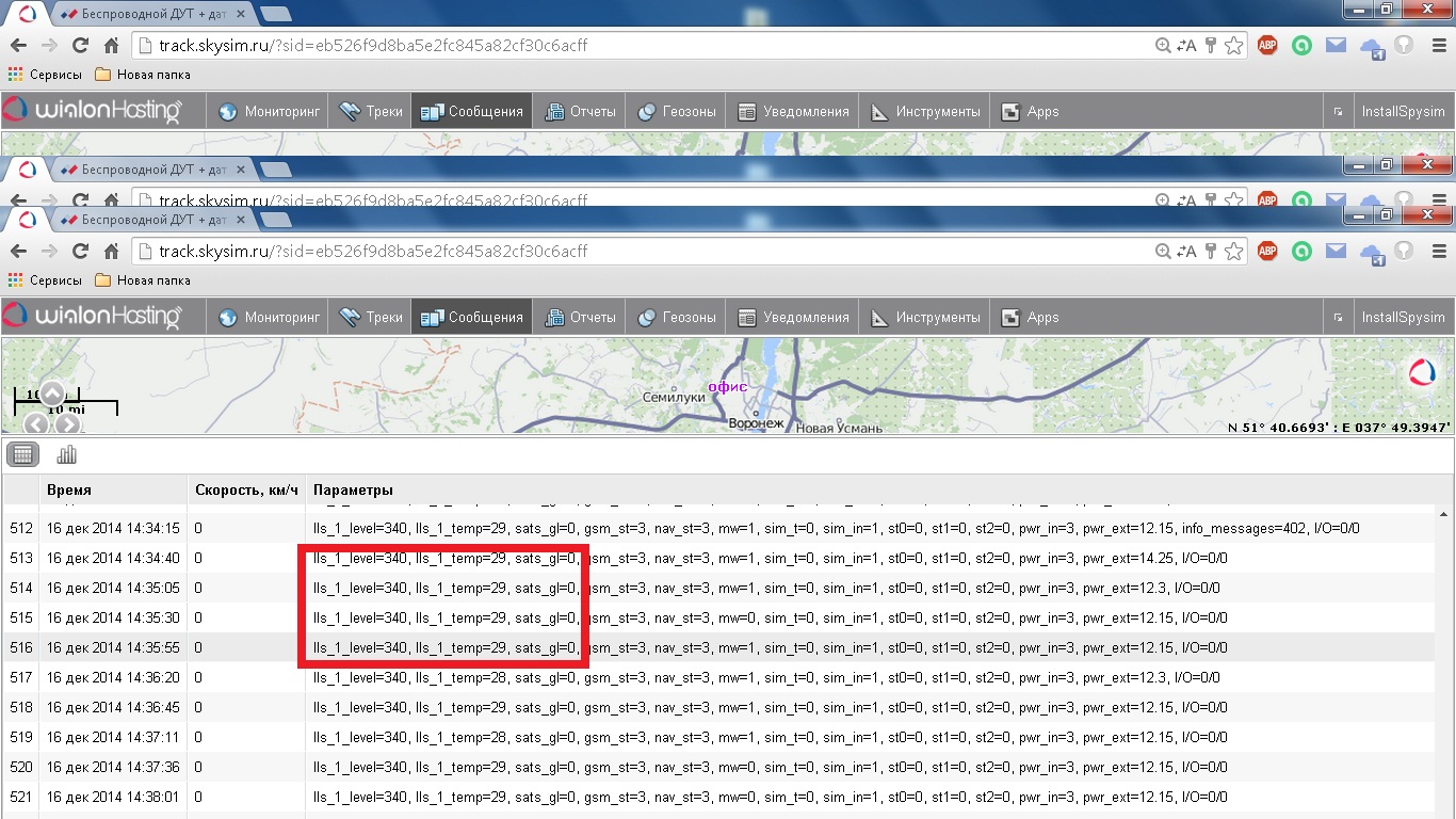

И еще в приемнике есть новая прошивка, в которой можно сделать установку, что в терминал передается сразу значение "в литрах".
На первом скрине просто показания с 2х дутов.
На втором режим сумма
На третьем в литрах
На четвертом среднее значение.
