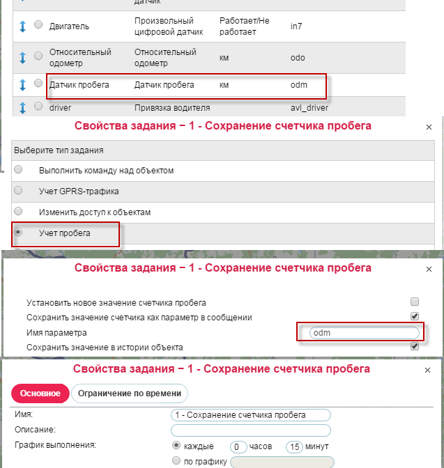

Здравствуйте.
Используем сервер WialonPro.
Интересует следующий вопрос:
возможно ли настроить отображение показаний счетчика пробега в отчетах?
Нашел только в разделе "Статистика"/ "Последние данные". Но тогда идет отображение только последних (текущих) показаний счетчика. По другим дням посмотреть показания не удается.
Спасибо.

сохраняйте счетчик в отдельном параметре через модуль заданий (если куплен), далее на основании этого параметра создайте датчик пробега.

Спасибо за ответ.
Только сейчас дошли руки проверить.
Модуля заданий, по всей видимости, нет, т.к. нет вкладки на панели управления.
Уточню на всякий случай у нашего главного админа.
А без модуля заданий показания счетчика пробега я фиксировать никак не смогу?
Показания счетчика пробега в отчетах
Re: Показания счетчика пробега в отчетах
sanmal  Можно, но при условии, что от вашего трекера будут приходить данные о пробеге.
Если такого нет, то необходимы задания.

На всякий случай запостю несколько скринов.
Датчик с параметром odm реально не присылается оборудованием.
А дальше создаем задание "учет пробега" и сохраняем значение odm.
