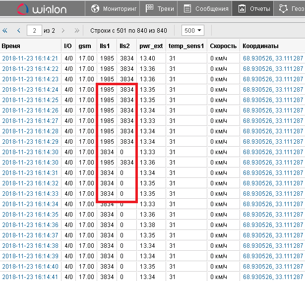

Обнаружился интересный сбой в работе FORT-111М, двух цифровых дут и wialon.
Два ДУТ, с адресами 1 и 2, если ДУТ с адресом 1 выходит из строя (отключен) то данные со второго переходят на LLS1.
  • FORT-111GL
