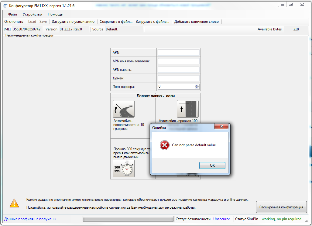

Здравствуйте. FM1110 при считывании настроек в конфигураторе пишет вот такую штуку "Can not parse default value"
Прошивка 01.21.17.Rev:0. В чем может быть причина?
Судя по тому, что не может распарсить дефолтные значения, возможно причина в файле default.xml, где и лежат значения по умолчанию.
Может что-то случилось с этим файлом, попробуй удалить его. При следующем запуске конфигуратора, файл default.xml создастся заново с правильной структурой и значениями.
Не совсем понятно "при считывании настроек" - настройки могут считываться из самого устройства (Load) или из ранее сохраненного файла (Загрузить с файла...). В первом случае, попробуй перепрошить трекер, во втором - пересохрани файл с настройками.

cav-e wrote:
Тоже не совсем понял про "при считывании настроек", но добавлю, подобные ошибки  появляются когда загружаешь файл через "Загрузить с файла" не от текущей версии, например в 01.21xy загружать например файл с настройками от 01.19xy
