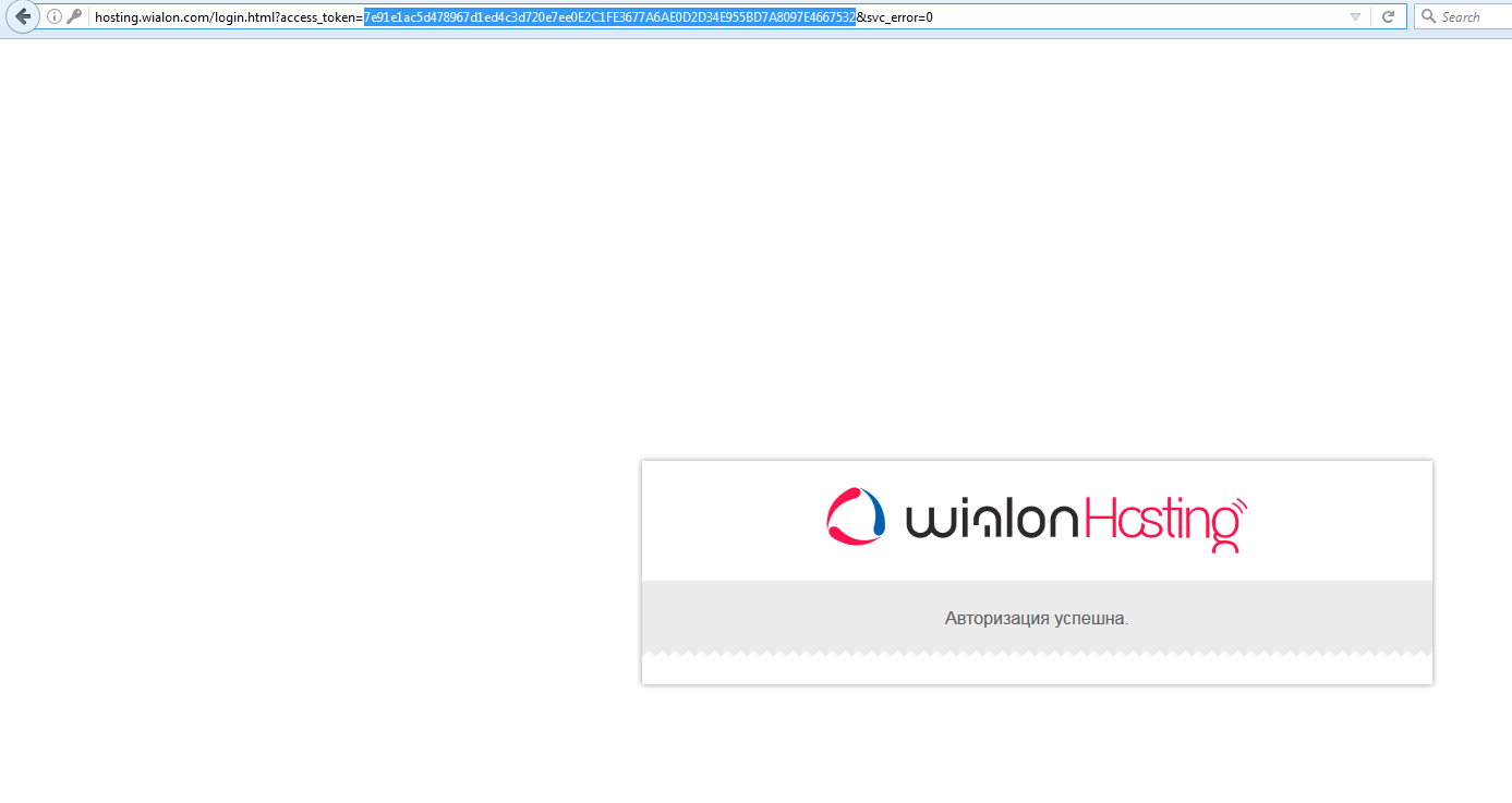

19
Приложение для выгрузки и сохранения сообщений объектов
Re: Приложение для выгрузки и сохранения сообщений объектов
ORROZ
1. Логинитесь здесь с вашим логином и паролем: http://hosting.wialon.com/login.html?du … ss_type=-1
2. Копируете сгенерированный токен в наше приложение.
3. Все.
  • Приложение для выгрузки и сохранения сообщений объектов
Eduard Vald / GoGPS Service
www.gogps.eu
eduard.vald@gogps.eu
