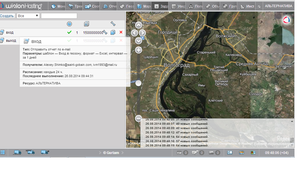

http://rghost.ru/57678374.view ТАК?

Владислав, в целом так. Можно указать в расписание выполнения ночное время ( к примеру, 3:00), тогда уже утром на почте будет отчет за предыдущий день.
также достаточно одного задания с одним отчетом по Геозонам. Эта таблица содержит как время входа, так и время выхода, кол-во посещений (добавьте столбец Посещения и строку Итого в таблицу)
Максимально кол-во срабатываний задания не обязательно указывать - если значения нет, то задания выполняется постоянно, пока его не отключат или удалят
