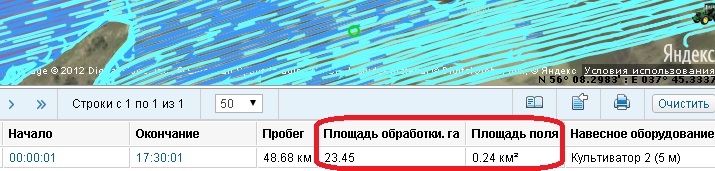

в продолжение про гектары: имеем у себя в отчетах площадь обработки объектом в га, а рядом площадь обрабатываемого поля (геозоны) пока всё еще в км2 - неудобно на это смотреть

Подскажите, каким образом вы получили гектары обработанные?
denan
в общих чертах примерно так: в зависимости от идентифицированного прицепного механизма умножаем его ширину на пробег и подсчитываем эту величину при движении в геозоне, можно еще с учетом работы исполнительного механизма
А вы это средствами Виалона делаете? Или апп какой используете?
стандартными отчетами получается
Не получается, что площадь обработки площадь поля превышает при таком методе?
бывает и такое, если несколько раз по одному и тому же месту
Площадь обработки какой колонке в таблице геозона соответствует?

До 20% погрешность, даже если перекрытий нет.

А площадь поля уже должна быть в га ![]()
