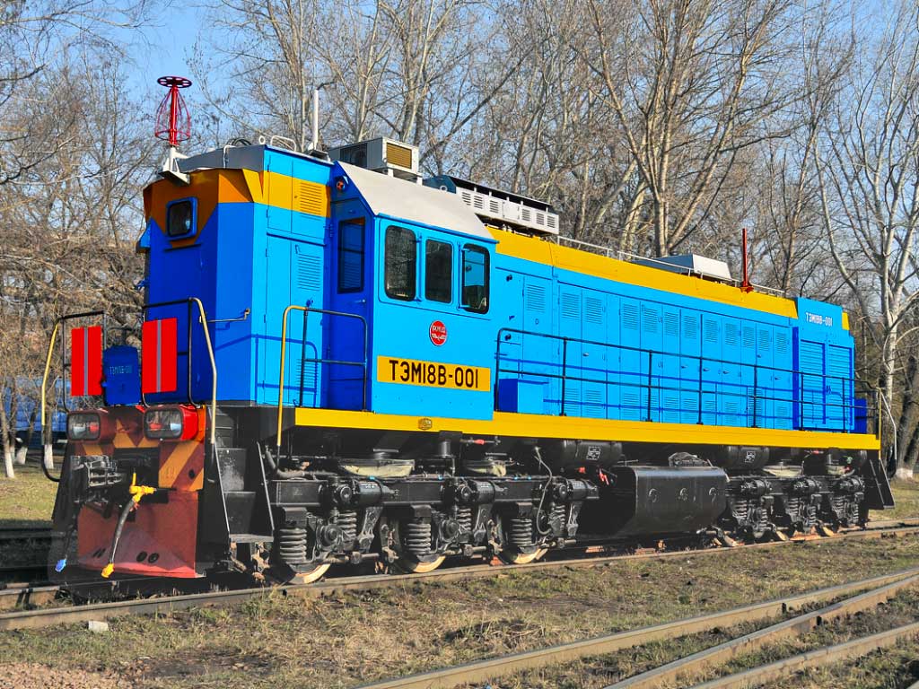

Просто оставлю это здесь.
Именно про такой сейчас идёт речь.
