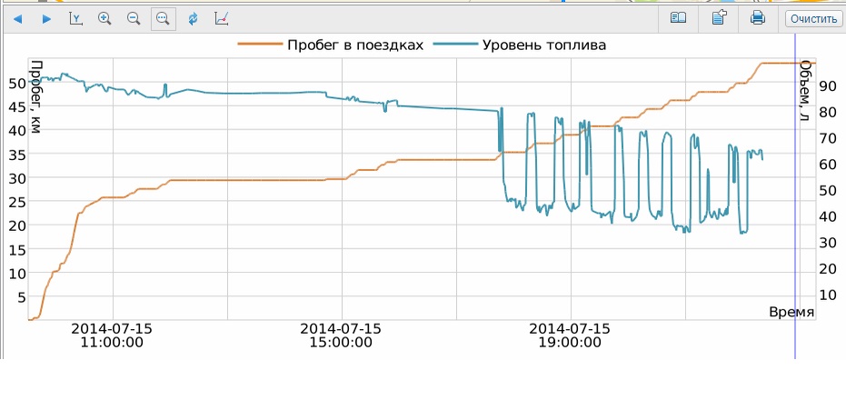

Доброго дня, поделитесь мыслями по поводу приведенного ниже графика?
ДУТ по частоте подключен к терминалу.
Во время движения, почему то довольно сильно прыгает топливо.
Причем на графике видно что ранее такого не было.
Если все связано с эксплуатацией автомобиля  то как можно исключить из детекции сливов вот такие скачки?
Пока что принял следующие меры, поставили фильтрацию 9, поднял пороги детекции заправки и слив до 20 л. , валидация ДУТа по бортовой сети авто, авто КаМаз 300л бак.
Было бы здорово если бы кто нибудь поделился опытом правильной настройки объекта в виалоне по части ДУТ.
Есть сомнения что какие то параметры, видимо, мы настраиваем не правильно. ( валидации, фильтрации, методы расчета и т д)
Заранее спасибо!

Вероятно, на камазе сломался регулятор заряда на генераторе. График внешнего питания можно наложить?
И действительно, поступила информация что в тот момент была поломка, что то со стартером ( какая то там перемычка), и после того как технику "подлечили" график нормализовался, показания красивые.
