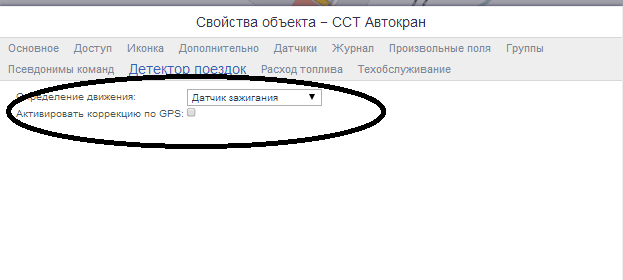

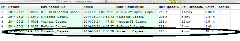

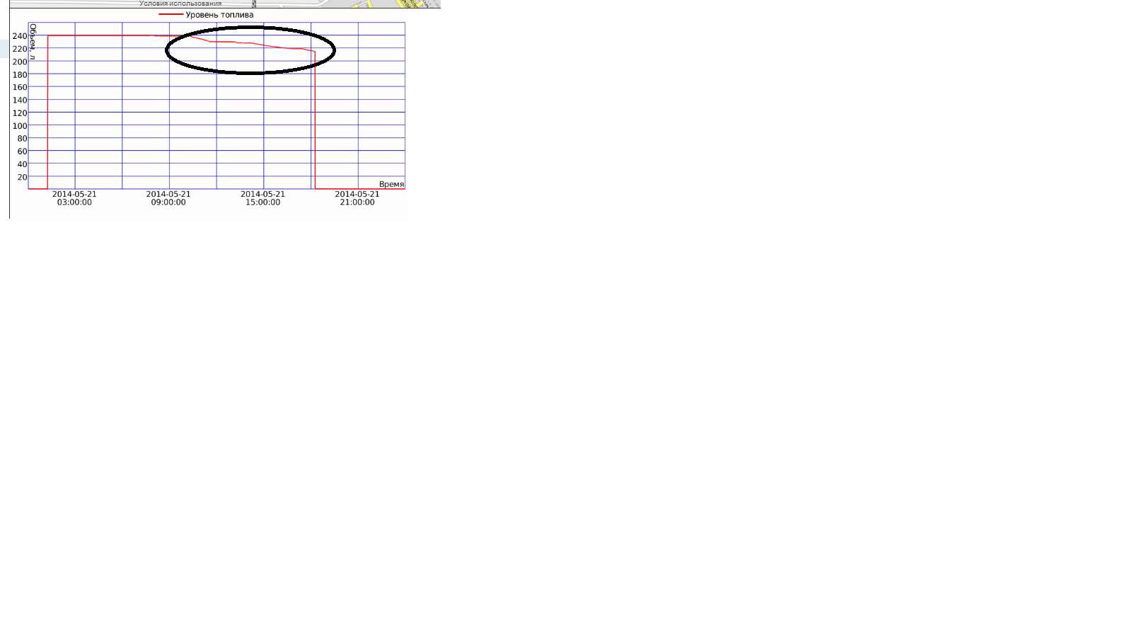

Есть проблема, на мой взгляд это проблема настроек сервера. система не определяет движение по зажиганию.
описание ситуации:
1. машина двигалась, когда стояла на одном месте, работала срела, датчик зажигания был включен.
детектор поездок настроен на датчик зажигания без коррекции по gps, значит это время он должен понимать как работу маточасов.
График расхода топлива плавный, а система понимает как СЛИВ.

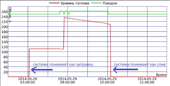

Re: Вопрос по отчету слив
Добрый день,
трекер имеет внутреннию батарею и работает после отключения массы спецтехники еще 6 часов.
Датчик топлива подключен к штатной проводке спецтехники и после отключения массы остается без питания.
Трекер при расчете по времени заправок и сливов понимает включение массы за заправку с ДУТ и выключение массы за слив.
Как установить фильтрацию, чтобы система не брала в расчет отключени/включение ДУТ?
  • Вопрос по отчету слив
eretekov пишет:
= свойства обьекта / датчики /
- выбрать необходимый датчик уровня топлива = редактировать датчик /  таблица расчетов  = установить нижнюю границу = 1
eretekov , присоединяюсь к предыдущему посту и могу добачить только - произвольный цифровой датчик на основании параметра напряжения внешней сети и валидация по нему (напряжение ниже определенного уровня - невалидное топливо).

По поводу слива при работе стрелы, как мне кажется, раз объект стоит на месте с включенным зажиганием, то система может это воспринимает как холостой ход. Если увеличить значение расхода на холостом ходу, то это может помочь.
Я так делал на погрузчиках.
woollen  еще как вариант если есть данные по работе стрелы (например цифровой вход), то его использовать как "Коэффициент при движении под загрузкой", а сам датчик будет "Датчик полезной работы двигателя" - тогда расход на х/х будет повышен при условии активной работы зажигания со стрелой одновременно.
