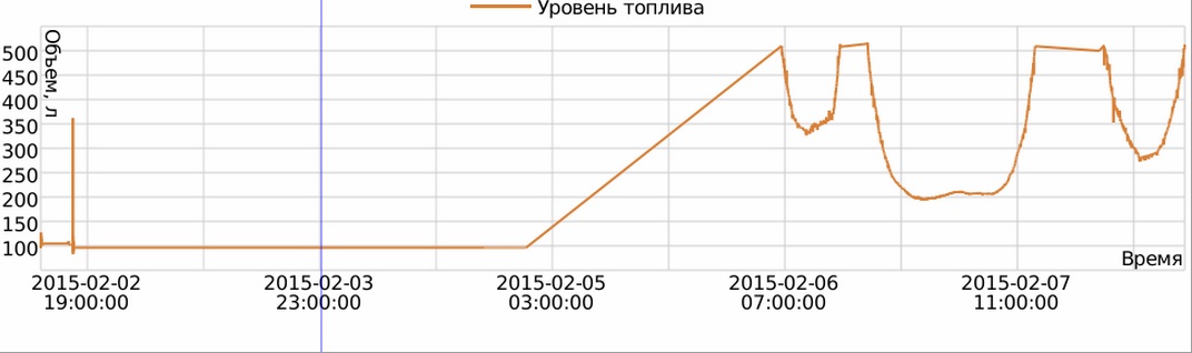

вот такой вот график рисует ваш дут... что делать с ним?

попробовал нижнюю границу поставить 10, дал такой график....

дут- цифровой

Navicon пишет:
дут- цифровой
в 90 процентах случаев при подобном поведении показаний с цифрового дута помогает очистка дута и бака
