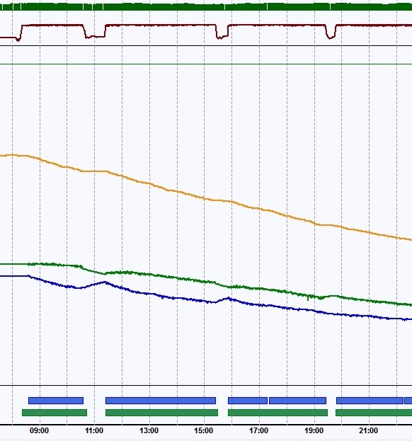

v.lukyanovich Добрый день, судя по графику на скриншоте сам датчик настроен верно. Вопрос к тарировке как она производилась?

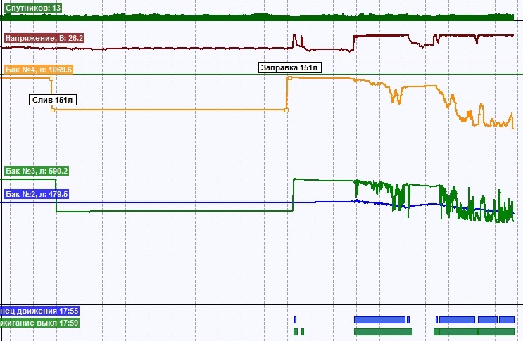

Vasiliy Bliznetsov, доброго времени суток! Установили 2 ДУТа на Сканию, 3 дня полет был нормальный, но вот в один день после непродолжительной остановки у одного из ДУТов началась болтанка (график зеленого цвета), ложные сливы/заправки. Похоже на то, что в ДУТ попала вода/мусор, но клиент заправляется  на "качественных" заправках. Авто в командировке, пока возможности провести диагностику нет. Возможен ли брак изделия?

доброго дня, земляки.
Посмотрите, что помимо зеленого у вас проблемы и с оранжевым графиком именно в тех же промежутках.
В сканиях, насколько помню от сервисников - расход всегда только с одного бака (переключать и перекачивать - не в счет).
Судя по серой линии у вас она как раз отобажает процесс перелива. Из бака №3 в бак №2.
Если бы была вода, то закорачивало бы по максимуму. У вас же болтанка в пределах измерения.
Вам бы посмотреть на то как машинкой управляют. Не может два датчика одновременно показать одинаковый мгновенный слив на одно и то же кол-во литров. это очень маловероятно. Скорее всего дело в обработке данных или настройке.
56
SAT-FUEL ДУТ производства SATELLITE SOLUTIONS
Re: SAT-FUEL ДУТ производства SATELLITE SOLUTIONS
оранжевый - это виртуальный бак, сумма двух. вот скрин за предыдущий день
Вот на втором скрине видно, что с одного уходит, а в другой приходит.
ваш виртуальный бак показывает что расхода нет. Если я правильно понял модель скании (многие такие машины грешат подобным), то переливают из левого большого в правый маленький. причем за 5 лет эксплуатации почти на всех сканиях кто этим балуется правые баки похожи на яйца - овальные можно сказать.

61
расхода нет тогда когда перетекает из одного бака в другой. По напряжению посмотрите - где оранжевый ровно горизонтально, Напряжение внизу (двигатель выключен) и топливо перетекает из одного бака в другой. Вот и все.
Скрин по ночной стоянке можете скинуть - видно будет как сливается топливо из одного бака в другой.
А так - проблемы вообще нет - это нормальное поведение датчиков. К производителю отношения не имеет

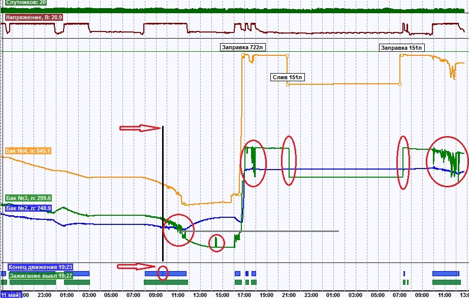

54 пост, скрин, график, зеленый цвет., время 11-00, вот интересно, из-за чего может так "колбасить" вниз? Когда вода, обычно вверх коротит. У Автосенсора такое видел, я практически уверен, что это не из-за двух баков, рассматривайте каждый бак отдельно. Если масштаб один, то, "зеленый" кидает вниз на 150 литров.
Из графиков  вижу, что как только  выросло напряжение, начало колбасить зеленый ДУТ,  напряжение упало (по графику) ДУТ колбасить перестало график стал ровный и потом опять повторяется.
Проблема похоже в ДУТе, не нравится ему питание борт сети, так как другой ДУТ работает исправно. Поменяй временно дуты местами (переставь в баках или поменяй подключения на терминале) дабы исключить влияние проводов. Если на новом месте зеленый ДУТ так же будет колбасить, однозначно ДУТ под замену или попробовать поставить ему стабилизатор по питанию.
