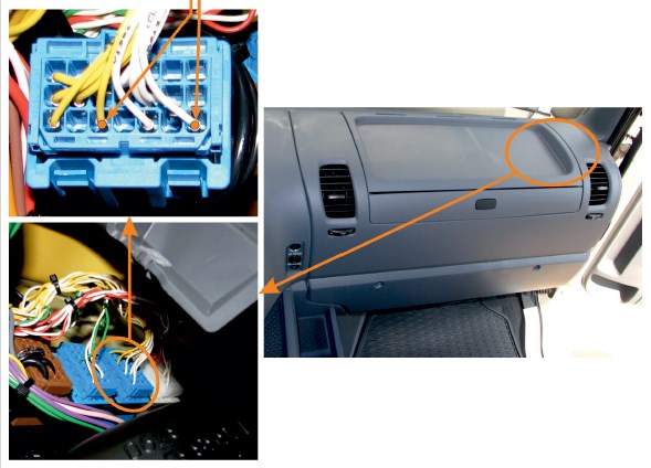

SanderAMC а на Scania G360 подключались? есть опыт?
Справа у пассажира, над правым дефлектором, голубой разъем 21PIN (3x7), желтый 9 - H, белый 21 - L
glcenter спасибо за информацию! Буду иметь ввиду.
SanderAMC как на этом фото (прикрепил) по всей видимости.
