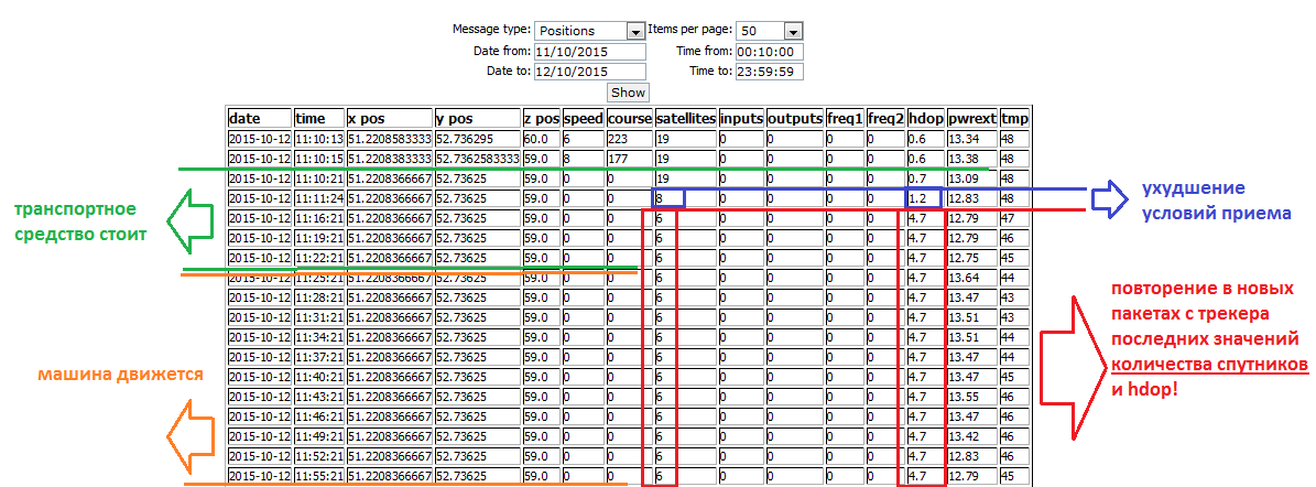

Трекер tr1000 при отсутствии данных со спутников в каждом пакете передает не только предыдущие координаты, но и дублирует последние вычисленные скорость, количество спутников и hdop (скриншот приложен).
Регулярно бывает в таких случаях «залипание» в виде 5 или 6 спутников с относительно валидным hdop в каждом пакете, тогда как в реальности антенна отключена. Дефект последний раз наблюдался на трекере с приемником Glonass+GPS Hw 3.0 Sw 3.0.
Установлен локальный сервер Wialon Pro.
Проблема в том, что оператор мониторинга видит в реальном времени с машины обновляющиеся "актуальные" данные о местоположении и количестве спутников около пяти, при этом от трекера отключена GPS-антенна. Программа же вполне справедливо считает такой промежуток времени как простой транспортного средства... которого, по факту не было.
На стороне сервера Wialon Pro фильтром по hdop это формально не устраняется, т.к. часто "залипает" на значениях в 5 спутников и hdop=2.1 и возможна потеря корректных координат (допустим, ставлю фильтр на 2, а проблема будет при 1.8).
