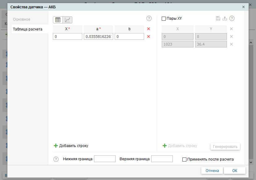

balandinav wrote:
Подскажите, на сколько нужно умножить параметр adc5, чтобы получилось напряжение?
аналоговый 0 - 1023
напряжение Uбс. 0 - 36.4
102
Locarus 702x
Re: Locarus 702x
не понял, можно поподробнее?
Баландин Александр
www.gps2010.ru
103
Locarus 702x
Re: Locarus 702x
в локарусе аналоговые датчики разбивает напряжение - 36.4 вольта на 1024 единицы
Locarus 702x
  • Locarus 702x
104
Locarus 702x
Re: Locarus 702x
спасибо
