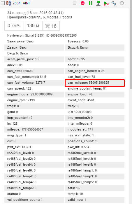

Уважаемый КО, прикрепляю скриншот данных, поступающих от CAN-шины. Параметр пробега в километрах с CAN-LOG выделен.

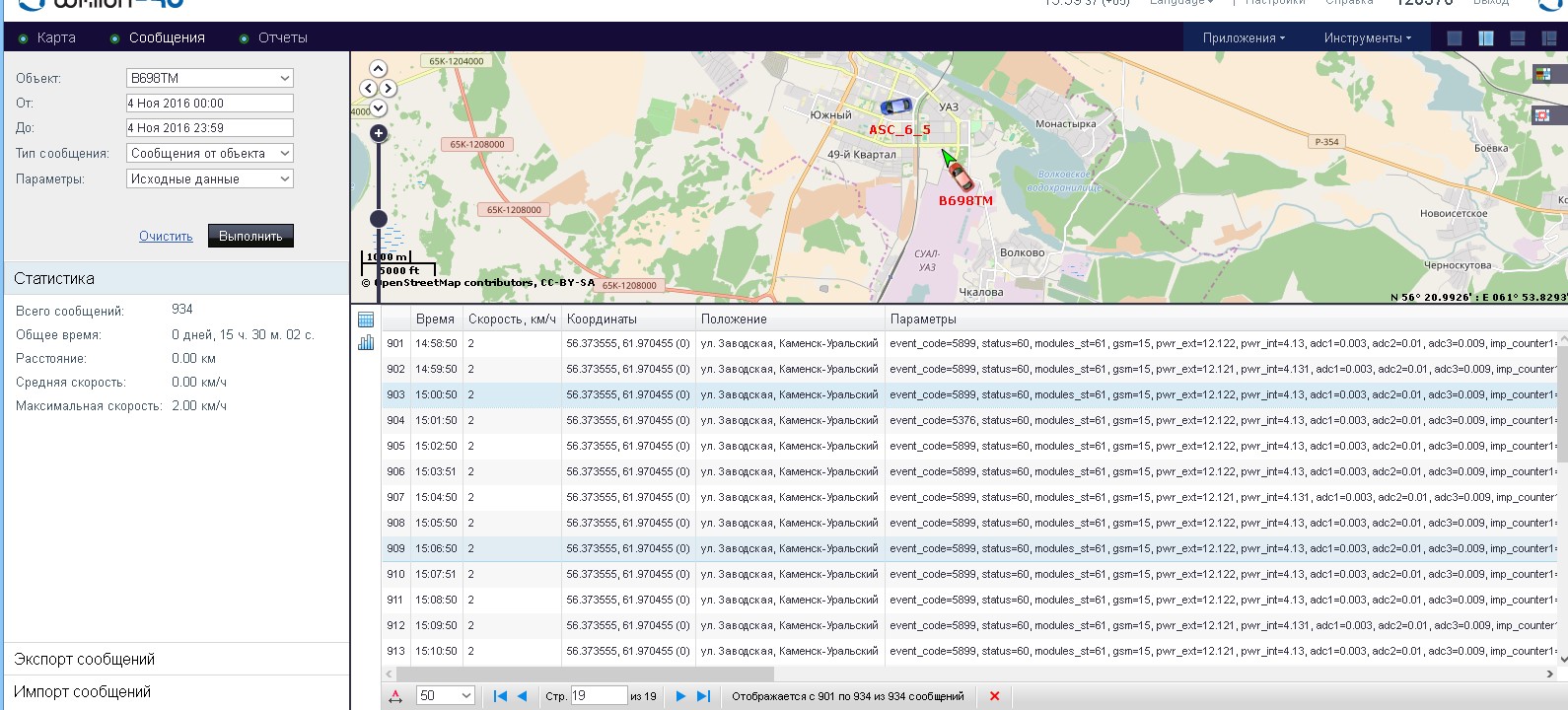

Возникла проблема, сигнал 2551 с последней прошивкой, машина стоит в боксе
но с терминала постоянно поступает значение скорости равное 2 км/ч, при этом спутники ноль.
В чем может быть проблема??
Скриншот прилагаю
Просмотрел все сообщения за сутки, когда машина стояла в боксе, во всех сообщениях за 24 часа скорость 2 км/ч
opl , проверьте в свойствах датчика, возможно стоит чекбокс в поле "Последнее сообщение".
Оpl, прибор заехал в место, где нет навигации, при этом последняя валидная координата была со скоростью 2км/ч, которая была зафиксирована как последнее сообщение и передавалась на сервер в показаниях телеметрии.

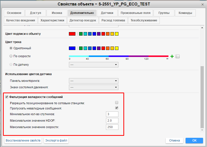

В данной ситуации необходимо учитывать параметр координат в сообщениях, а именно valid_nav=1. (для протокола FLEX). Судя по параметрам сообщений в скриншоте, прибор работает в протоколе F.6. Рекомендуем выставить протокол FLEX как оптимальный рекомендованный протокол, позволяющий уменьшить трафик, и полностью реализовать функционал устройства. Протокол F.6 для наших устройств уже устаревший.
Также рекомендуем произвести фильтрацию валидности сообщений в настройках Wialon. Смотрите прикрепленный файл.
Ссылка на описание фильтрации валидности сообщений: https://docs.wialon.com/ru/hosting/cms/units/adv?s[]=%D1%84%D0%B8%D0%BB%D1%8C%D1%82%D1%80%D0%B0%D1%86%D0%B8%D1%8F&s[]=%D0%B2%D0%B0%D0%BB%D0%B8%D0%B4%D0%BD%D0%BE%D1%81%D1%82%D0%B8&s[]=%D0%BA%D0%BE%D0%BE%D1%80%D0%B4%D0%B8%D0%BD%D0%B0%D1%82

Спасибо за развернутый ответ, фильтрацию валидности в виалоне включил.

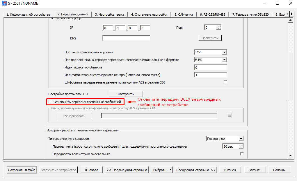

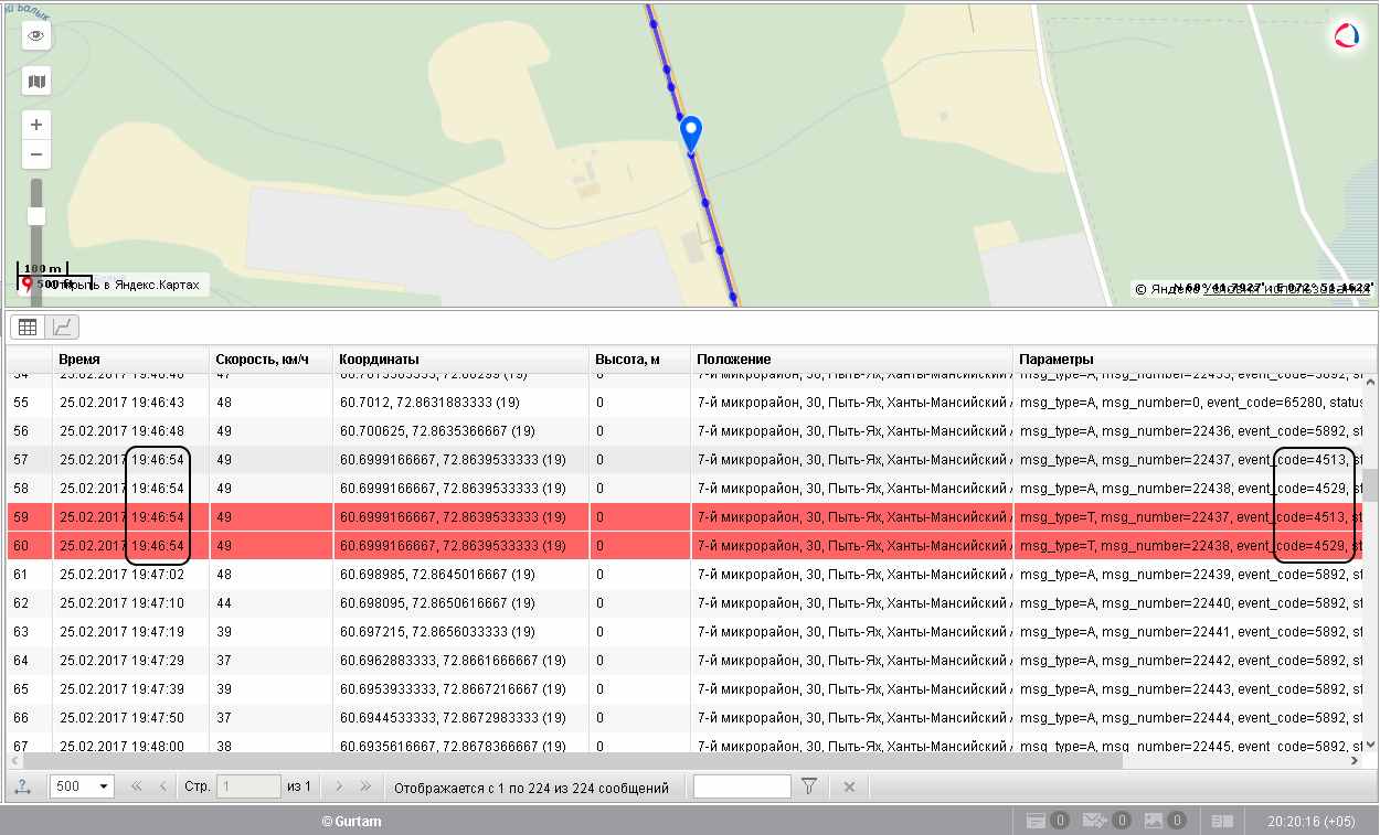

Возможно ли отключить отправку внеочередных событий msg_type=T от датчиков движения, наклона слабого и сильного ударов, не загрубляя по ним чувствительность?? Т.е. добавить по ним галочки вкл/выкл в настройки FLEX.
Ситуация в том, что если смотреть исходные сообщения от терминала находящегося в движении, то видно поступления за сутки достаточно большого кол-ва внеочередных сообщений от датчиков (сильного, слабого, движения наклона), но терминал используется исключительно как трекер, и необходимости получать эти внеочередные сообщения нет никакой.
Загрублять чувствительность датчиков для исключения формирования внеочередных сообщений тоже нельзя, т.к. по ним я настраиваю усреднение на стоянке и режим энергосбережения, с отключением модуля GPS.
Смысла никакого генерировать лишний трафик в моем случае нет, а вот для экономии трафика сим карты нужна возможность отключения передачи внеочередных сообщений на сервер.
Ниже привожу скрин, на котором видно, что сообщения внеочередные и из истории дублируют друг друга, вот для таких случаев
дабы исключить двойную запись одной и той же информации, когда не требуется внеочередное msg, иметь возможность убрать из передачи на сервер событий по датчикам движения, удара, наклона.

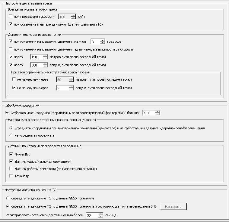

Для себя оптимальные настройки по треку сделал такие:
1. Запись при начале/остановке движения
2. Запись при изменении угла на 3 градуса (бОльшие значения меня не удовлетворили, а 3 градуса самое то)
3. Адаптивный режим выключен
4. Дополнительно через 150-200 м записывать точку (промежуточные точки на прямых отрезках)
5. Дополнительно через 600 секунд записывать точку (исключаем формирование на стоянках лишнего трафика)
6. При этом ограничить частоту точек не менее чем 2 сек. (если ставить больше, то на кольцевых развязках выпадают некоторые точки, мне так показалось, по анализу треков в разных режимах)
остальные галочки сняты в настройках трека.
Доброго всем дня.
Относительно внеочередных сообщений.
В устройствах СИГНАЛ и СМАРТ на версии прошивки v8.ХХ.ХХ и в конфигураторе v2.6.X будет добавлена возможность отключить передачу ВСЕХ внеочередных сообщений
Релиз ожидается на следующей неделе.
