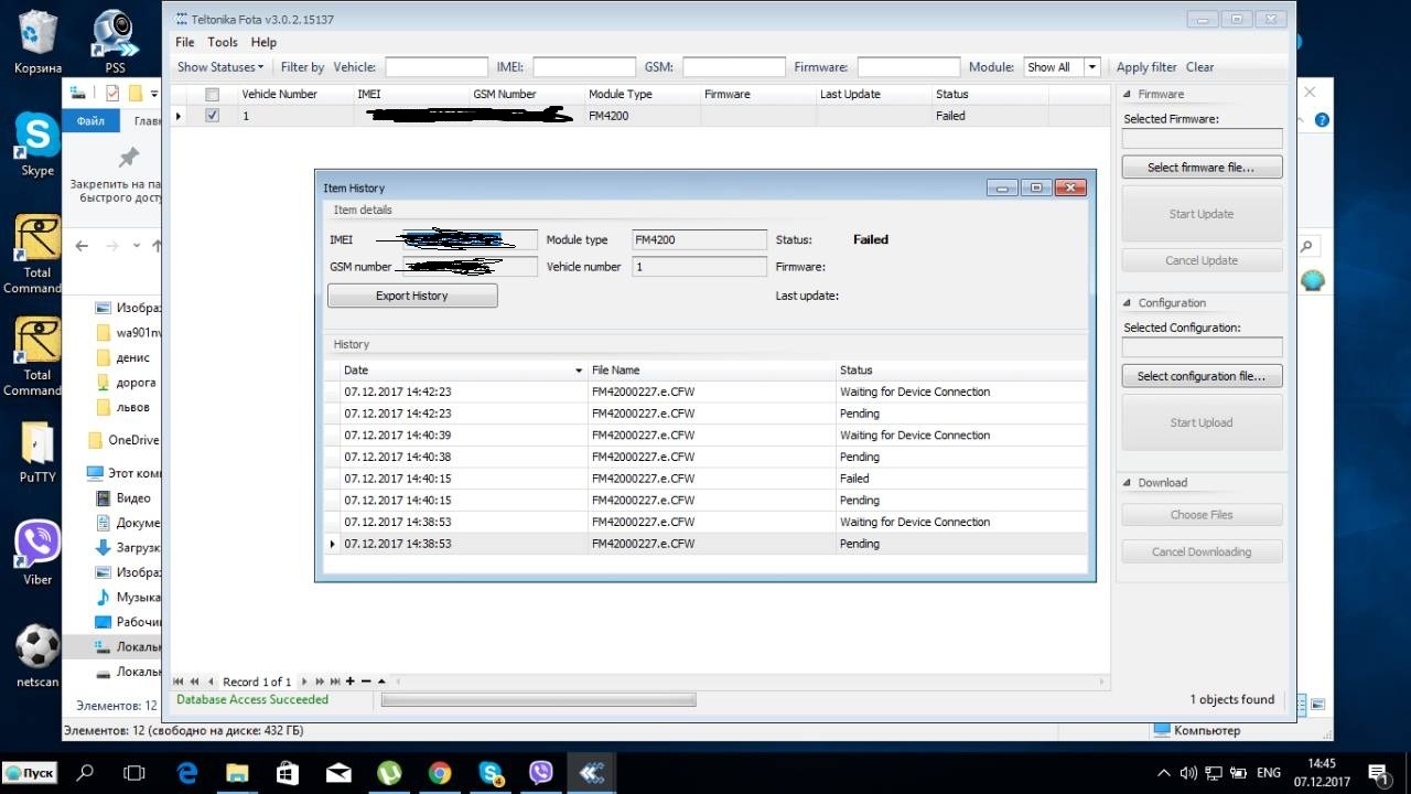

судя по скрину дело вроде не лицензии, когда нет лицензии на устройство так и пишет (Failel Licensing Check)

vetalka2009, по вашему скрину - попробуйте послушать порт, на который стучится трекер, возможно он закрыт или не настроен проброс. Судя по всему, трекер пытается достучаться до сервера, но у него не получается. Как вариант, смените порт в фоте.
Кстати, коллеги, у кого-нибудь завелись 64-битная версия фоты?
939
Teltonika FM4200
Re: Teltonika FM4200
У него там в истории просто Failed идет, типа коннект с ФМ был, а дальше что-то не пошло. Возможно связь плохая.

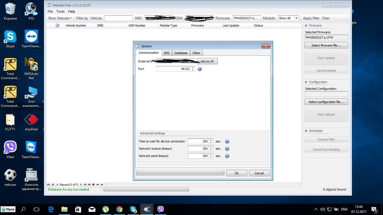

порт 49152 уже занят кем то , при инсталяции FOTA тоже получили такую фигню, затем через canyouseeme проверили  любой порт который написали вроде пощло, но FOTA упорно не хочет шить приборы или приборы не хотя ломиться на указанный IP из 10 только 1 решился на перепрошивку

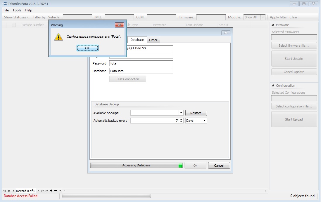

Добрый день! не получается настроить FOTA. Может есть опытные, проблема на скрине

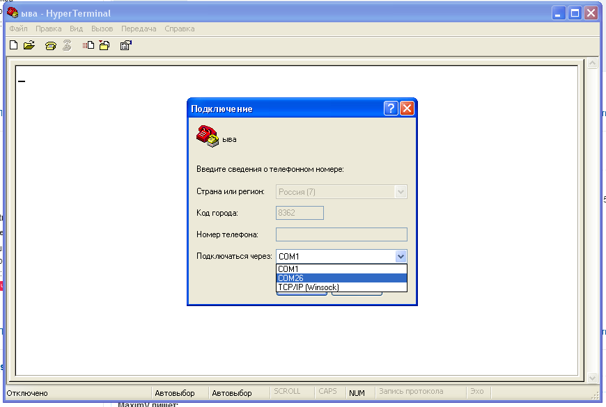

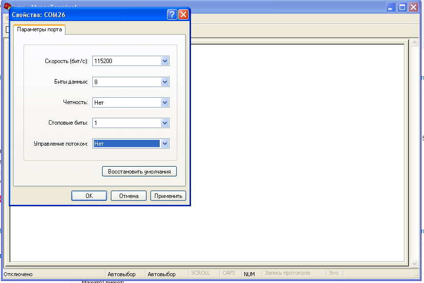

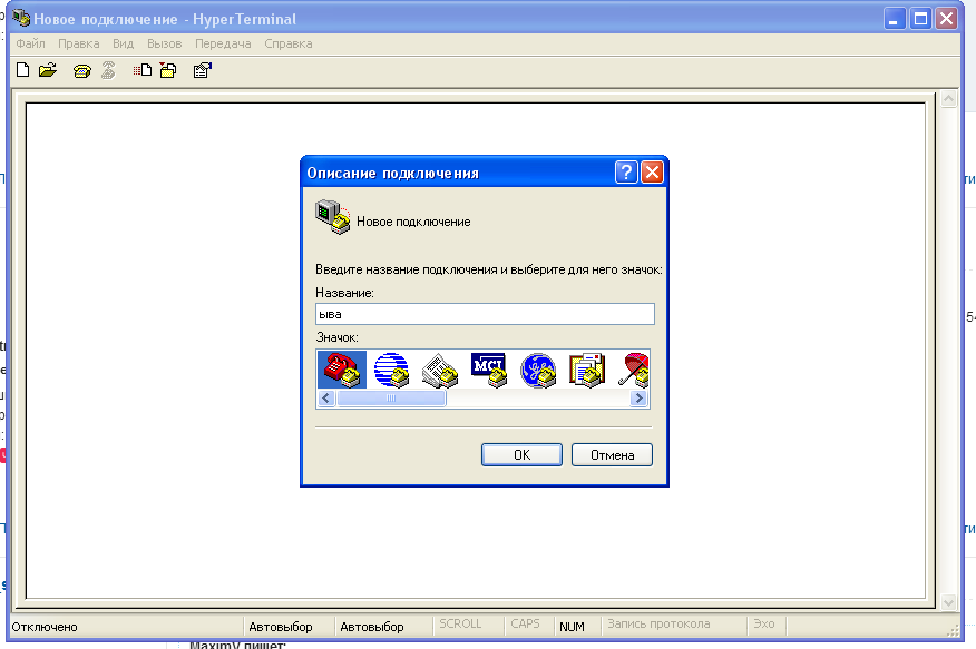

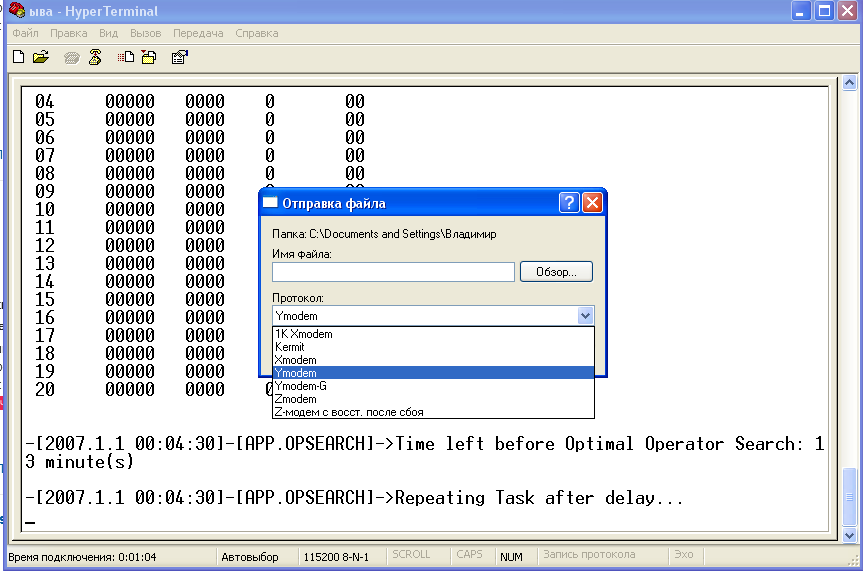

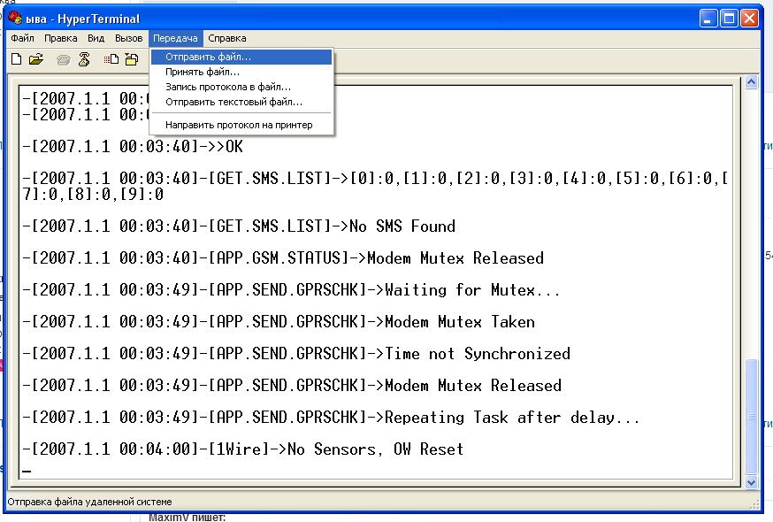

Короче с кирпичами 4100 так:
через гипертерминал спокойно залил прошивку 50.35.cfw, терминалы оживил.  запустил апдейтер, стал заливать прошивку 54 и снова Operation timeout и кирпич.
Затем снова терминал, прошивка 35, оживил, апдейтер, 54, кирпич.
так что лучше сразу воздух.
p.s.  прошивку 50.35 выкладывал чуть ранее
1 создаём произвольное соединение
2 выбираем порт кабеля
3 настраиваем свойства порта как на скрине
4 выбираем Передача->отправить файл
5 выбираем протокол Ymodem и путь до файла прошивки
