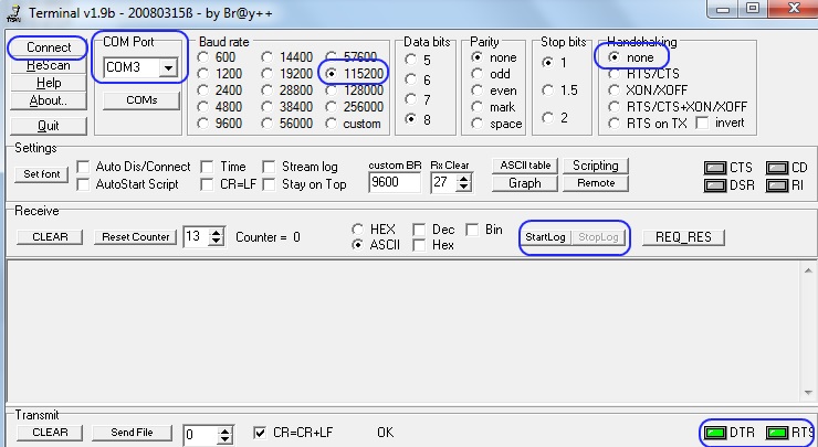

Всем привет!Есть у меня один прибор 4200,к нему почему-то не могу подключится через все конфигураторы,которые у меня есть.А через терминал можно подключится,но логи какие-то странные идут(как частично на литовском языке).Файл с логами прилагаю

Добрый день
по логу что вы прислали, что то не то (это не литовский))). Снимите лог еще разок, настройки выставите как на картинке и пришлите в личку, Посмотрим что с этим прибором
Я и при снятии прошлого лога такие настройки выставлял,но вышлю ещё один

Лог кривой, по кодировке.. Частично видно что не ловит спутники и сим-карта не вставлена.
Возможно по кривой кодировке, кривой ком-порт(USB-COM если) или драйвера, попробуйте на др ком-порте.
