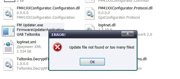

Teltonika FM4200
(23/03/2016 00:09:34 отредактировано slavunchik)
Re: Teltonika FM4200
Я это нашел, но то ли пользоваться не умею, то ли лыжи не едут....

slavunchik пишет:
Вот старенький архив. У меня на Win XP запускается.
Опубликовать вложения
Иконка вложений FM4200.zip 1.19 Мб, файл был скачан 640 раз(а)
"Если вы не можете объяснить это своей бабушке, вы сами этого не понимаете."  А.Эйнштейн

698
Teltonika FM4200
slavunchik пишет:
SAT пишет:
slavunchik пишет:
Спасибо, у меня тоже запустился.
Скажите, а как вы его к компьтеру подклчюили? USB не видно sad
699
Teltonika FM4200
Через сервисный кабель com-RJ-45. или я не так понял вопрос?
700
Teltonika FM4200
anzi1331 пишет:
