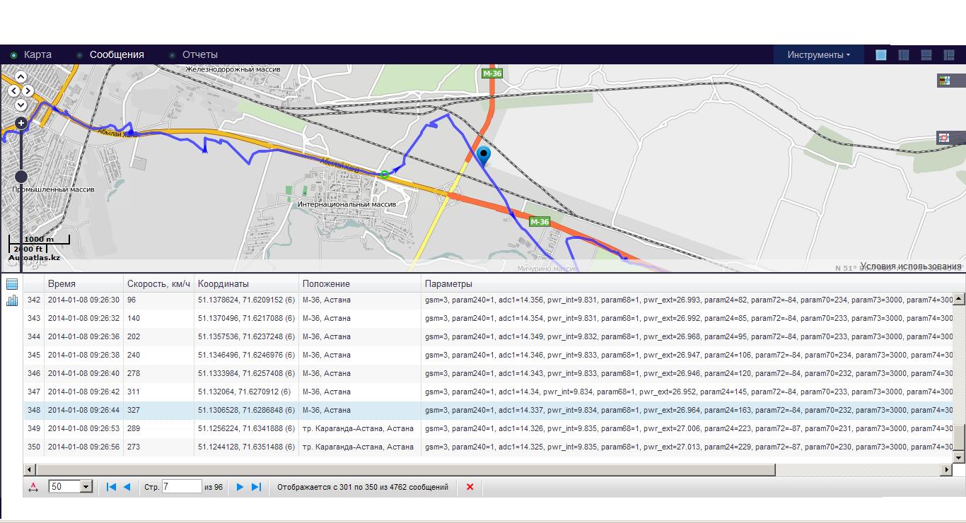

проблемы со скоростью, пропускать невалидные сообщения стоят, максимальная скорость тоже, но не помогает. И рисует такой корявый трек, в чем могут быть проблемы?
у нас было такое на камазе из за косячной GPS антенны. Заменили, все работает норм.
