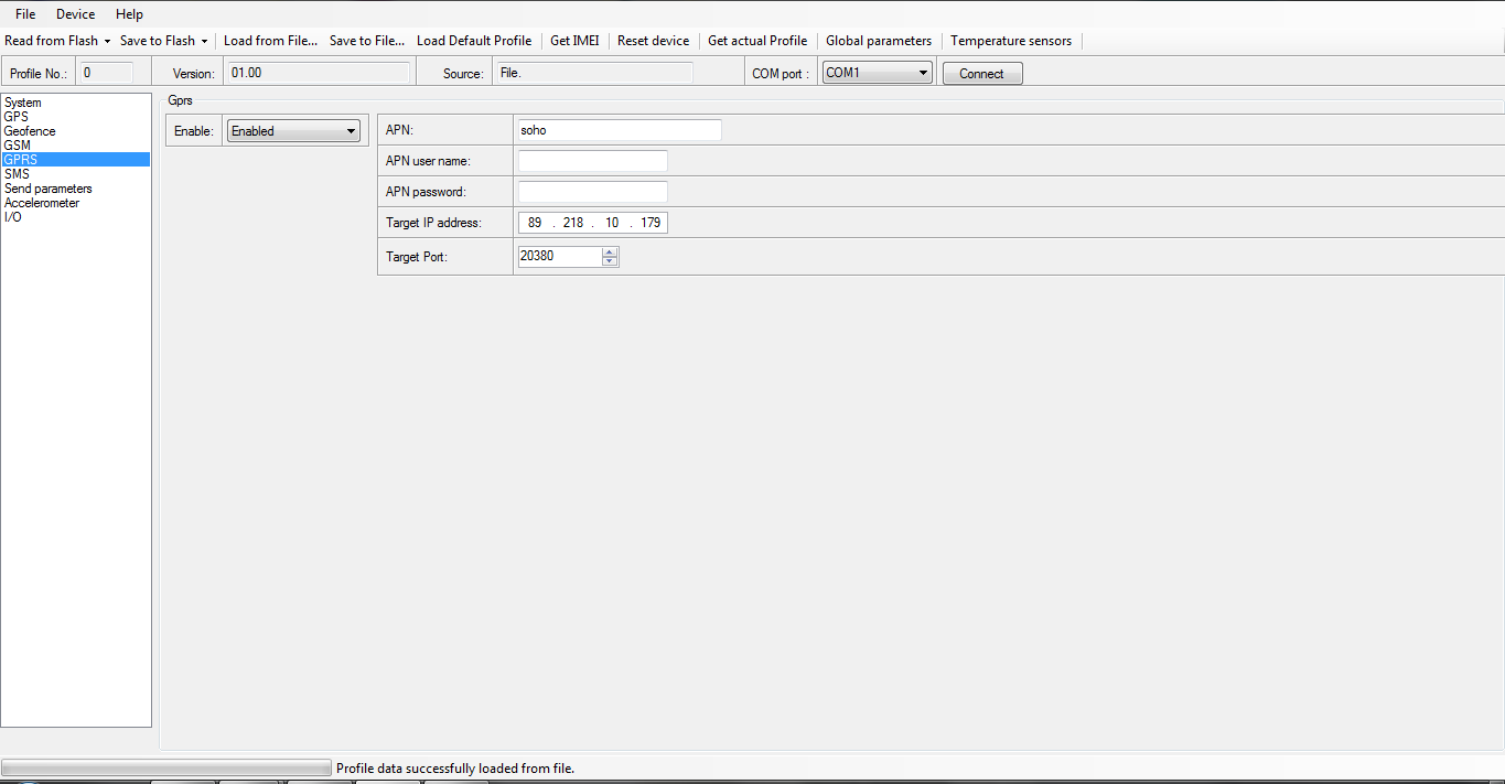

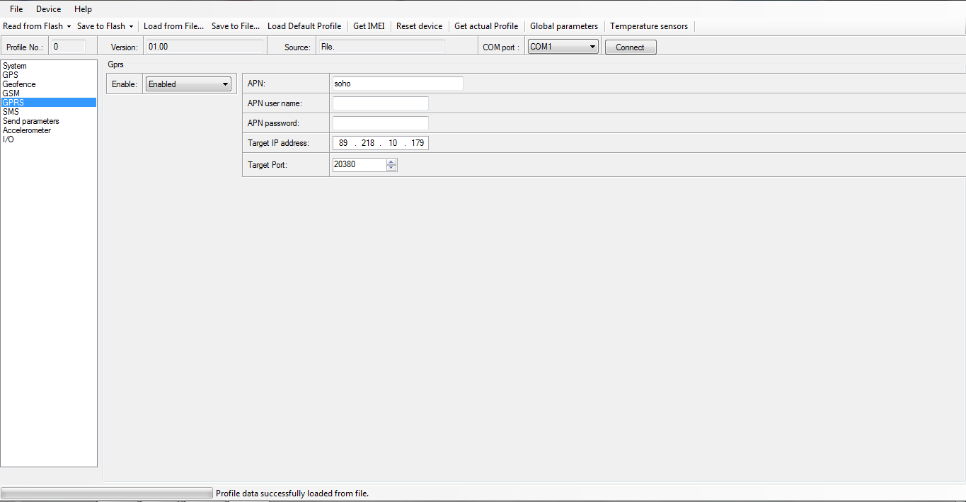

И еще 1 вопрос есть, периодически пропадают объекты в роуминге в европе передают сигнал раз в 10 часов где то, при чем синхронно пропадают с другими объектами которые находится в турции в чем может быть проблема? C GSM все нормально.
4200 с встроенной GSM антенной или внешней? Настройки домашней сети и роуминга какие?
Антенна встроена вот скрин настроек Ruptela eco 3 такие же настройки и на телтоники
У телтоники задаются настройки поведения в роуминге отдельно. Скрин настроек телтоники. Не исклчен брак самой телтоники. На сколько блок старый?
Да вроде не старый пол года нет, и трэки корявые рисует сильно по прямой вообще не едет в городе без роуминга зведы рисует и т.п роуминг пропадает еще и на руптеле тоже новые месяца 3-4 им пропадает синхронно, на руптелу не надо дополнительных настроек для роуминга?
Звезды и спрямления трека идут из за настройки записи событий.
Нужно выставить в профиле адекватные значения записи точек по времени, по углу и по времени.
Для того что бы убрать звезды нужно подключать датчик зажигания.
У телтоники есть параметры для отбивки в домашней сети, внесенной в Operator's list и отдельные параметры для передачи данных в роуминге
Вот скрин настроек
