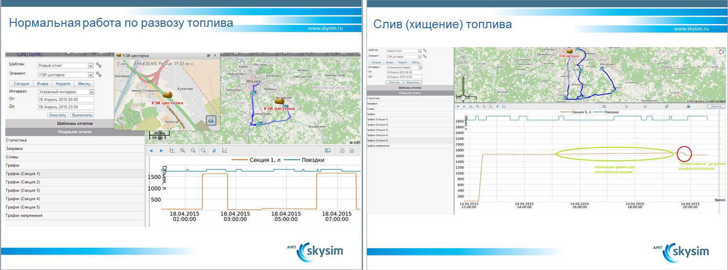

2.    Бензовозы. Вот скан-копии с реальными графиками уровня работы работающего топливозаправщика, на которых виден слив.

Насчет интеграции с Автографом. Ответ с моей стороны, действительно, был неоднозначный. Мы Автографом УЗИ еще не пробовали подключать, я говорю только то, в чем уверена. Может работать корректно, а могут быть какие-то неточности. Например, мы оборудовали один бензовоз системой УЗИ плюс трекер одного производителя. Работает криво. Производитель трекера пока ничего исправить не может.
Могу точно сказать что УЗИ хорошо работает с трекерами АГЕНТ. Мы подключали с двумя различными моделями АГЕНТа:
АГЕНТ Браун работает в проекте со стационарной емкостью.
АГЕНТ Сильвер С работает с бензовозом.
Если у вас есть еще вопросы, буду рада на них ответить.
И извините за задержку с графиками. Нужно было согласовать этот вопрос.

Alexandria пишет:
Ну другое же дело!))
АвтоГРАФ - один из крупнейших производителей, со своим ПО, надо пробовать.) А вопросов возникает сразу несколько:
1. Я так понял, у вас именно бензовоз, не заправщик? Меня беспокоит именно чувствительность системы при раздаче другим ТС.
2. Отсюда же второй вопрос: график при движении ровный, установлено какое-то большое усреднение?
3. Картинки мелкие, не видно например, сколько составило расширение при нагреве и что это был за нагрев?

Система контроля топлива на нефтеналивном судне
Re: Система контроля топлива на нефтеналивном судне
Это скорее бочка(прошу прощения не так выразился) толщина стенок ~4mm высота ~не более 2х метров, наполняются по разному, то есть бывает бочка залита на 30% бывает на 60%, бывает полная. Отслеживание пустой либо полной бочки не подойдет, нужен уровнемер, УЗИ либо погружной ДУТ, но с увеличенным диаметром трубки наверно.
