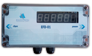

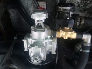

И еще до кучи вопрос на что поменять ППО + УСС, чтобы получить данные о выдачи топлива в систему мониторинга не импульсами как с УСС, а конкретными единицами по цифровому порту, например 485 или 232?
553
Контроль топлива на бензовозе/топливозаправщике; УСС
(05/03/2022 14:30:40 отредактировано yurimasterk)
Re: Контроль топлива на бензовозе/топливозаправщике; УСС
bahovets пишет:
Возможно установить Объемомер с генератором импульсов и цифровой индикатор ЕФД, получим тотальный электронный счетчик по рс и нормированные импульсы.
