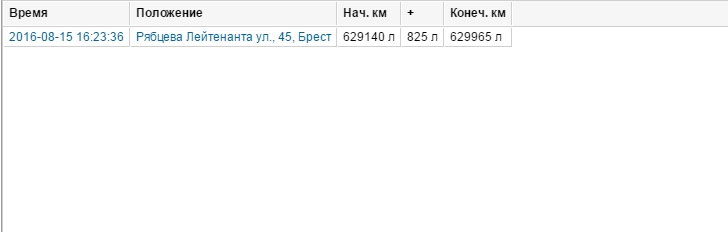

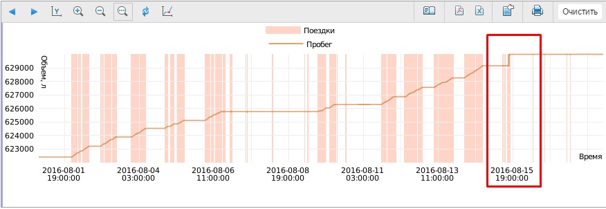

Доброго дня. Все больше клиентов хотят видеть полную информацию о подмотке спидометров автомобилей. При реализации данной функции пришла в голову мысль: создать датчик с типом "датчик уровня топлива" и прописать там параметр "датчика пробега". Графически очень хорошо видно резкое увеличения значения.
Соответственно, по аналогии заправок\сливов, видим место\время\кол-во километров.
Но эту систему невозможно реализовать при использовании дутов, ну и естественно "литры" и "объемы" не очень вписываются в отчет по
километражу)
Было бы очень удобно если бы реализовали некий тип датчика, который имел бы настройки по аналогии "Расход топлива"

support.atk, почему бы вам для детектирования случаев подкрутки спидометра не использовать уведомление об изменении значения датчика? По сути, единицы измерения здесь не важны. Важно, что произошел ненатуральный скачок, и уведомление Вам об этом "расскажет".

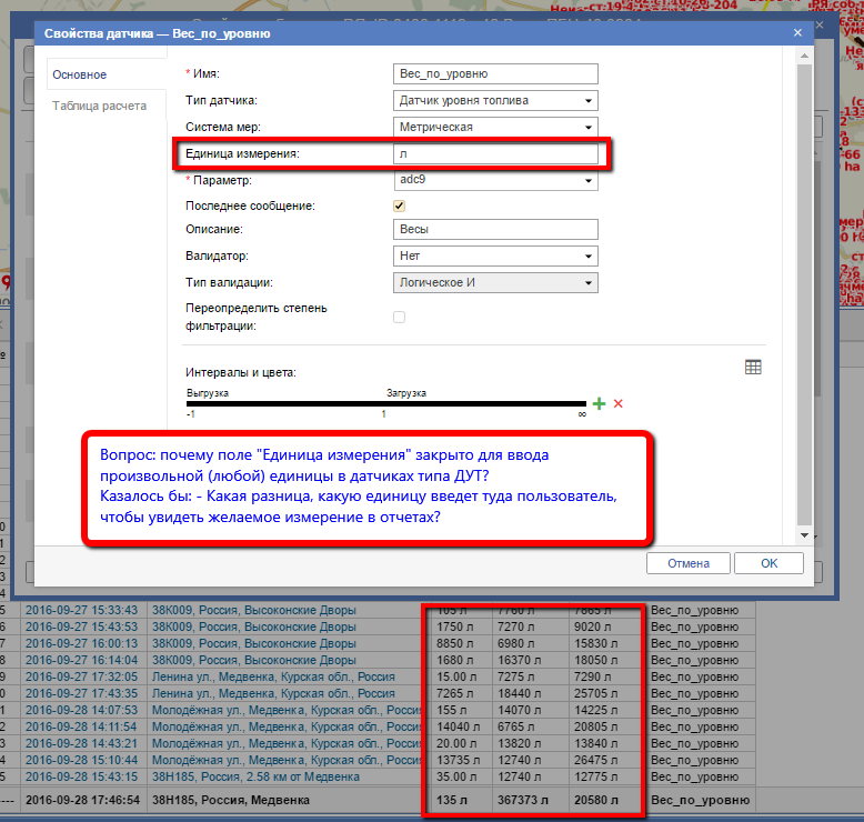

Добрый день.
Тема, оказывается, с бородой, но мы тоже не первый год испытываем дискомфорт по этому вопросу.
На аграрных объектах Бункеры-накопители настроена технология по загрузке и отгрузке веса.
Применяется уже третий год.
Прием и отгрузку веса мы меряем через датчик типа Датчик уровня топлива (ДУТ).
Этот тип датчика, алгоритмы обработки и визуализации подходят в нашем случае просто идеально.
Мы пробовали Датчик веса – нам это не подошло.
Но бочка меда с ложкой дегтя: единицу измерения мы не можем изменить.
То есть, вместо «л» мы бы ввели «кг» и в отчетах получили бы желаемую единицу измерения.
Я понимаю, что есть справочник систем мер со своими привязанными единицами и коэффициентами.
Но поле, выводимое в отчеты, зачем закрывать от возможности внесения произвольного буквосочетания?
А если я значение ДУТ умножаю на плотность и хочу в отчете видеть килограммы?
Причем, когда я выбираю ДУТ, я использую весь комплекс, связанный с этим типом датчика: уровни заправок и сливов, режимы измерений, коэффициент сглаживания, значки заправок/сливов на картоподложке и т.д.
Отчет о заправках в моем случае Загрузки, отчет о сливах в моем случае Отгрузки.
Может быть, есть возможность открыть поле для ввода произвольного текста и потом получить эту единицу измерения в отчетах?
Из-за одной буквы рейтинг отчетов падает ниже плинтуса.

Функционал уже доступен в Beta на сайте hosting.wialon.com. Инструкцию по использованию найдете прямо в интерфейсе по клику на значок-вопросик.
Смена единиц измерения решается заданием в формуле значения из нужного столбца и любой желаемой единицы измерения.
